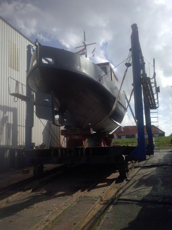

Indertijd toen ik mijn boot kocht kon ik op de rivier niet eens rond en moest ik steken, echt niet te geloven, hoe hebben ze daar mee kunnen varen vroeger. De eerste hellingbeurt heb ik de oude werfbaas erbij geroepen en het probleem voorgelegd.
Hij zag in een oogopslag wat er mis was en dat nogal wat. Zo zat er voor het roer, midden in het schroefwater een zware U-balk als steun naar de hak. De waterstroom vanaf de schroef liep daar op dood en het roer zat eigenlijk in een luwte.
Dat hebben we toen als volgt aangepakt. U-balk weggesneden, hak veranderd en meteen minder diepgang! mooi.
Dan aan de ronde voorkant van het roerblad een flinke schep gezet. achterop het blad een hoeklijn, jawel.. en bovenkant blad een vlakke plaat om de stroming langs het blad te dwingen ipv er overheen te slaan.
Resultaat: rechtuit varen als een lineaal, zet het roer vast en ga koffie drinken hij zal niet van koers afwijken. Geen trillingen, je voelt de schroefbladen niet aan het roer trekken en bijna op de plek rondgaan. Dat was boven verwachting.

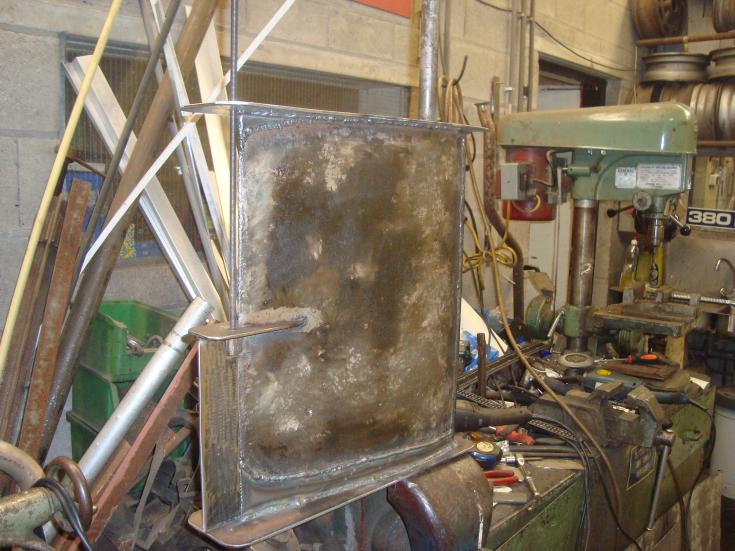

update,
een combinatie van een heleboel wijsheden, het gedeelte met het stuk draadeind gaat een verstelbaar flapje worden ter "compensatie"
ik zal m op verzoek aan twee kanten lassen , lekkage's willen we niet hebben....
hierna weer even de werkbank opruimen....

UPDATE UPDATE.....
heeft ff geduurd maar het water is nu pas warm genoeg
om er in te gaan om de boel af te stellen,
welnu , helaas ben ik vergeten een foto te schieten van het volledige roer maar met het afstelflapje werkt het uitstekend.
bij een scherpe bocht met veel roeruitslag kan ik nu veel makkelijker het roer weer rechtzetten ook terwijl de schroef nog flink in t werk is !
na het nodige afstelwerk ( finetuning ) staat het flapje goed en loopt m'n roer niet meer weg bij poekelen maar vooral ook niet bij "gas erop " ! heel tof en minder vermoeiend !
groet Do
groet Do

Dank je wel voor je update...kon het bijna niet meer houden van de spanning. Wat is nu je balansdeel? 19% zonder rekening te houden met je compensatortje? Mooi toch zo'n forum...alle bijdragen in een roer gestopt en het werkt nog ook! Groet, Arnold
