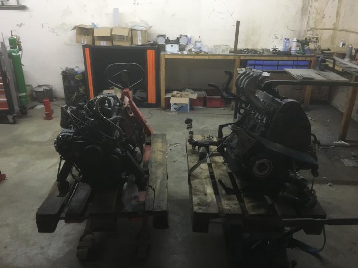

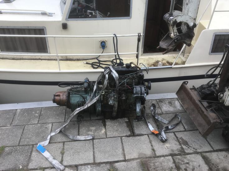

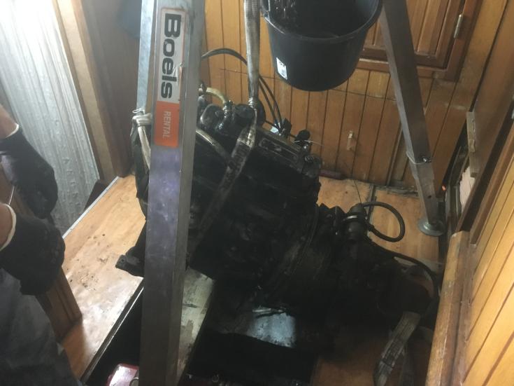

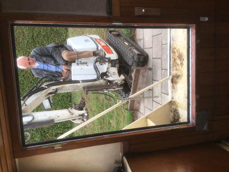

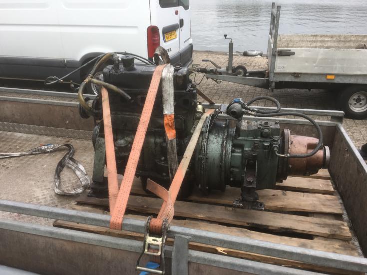

Deze week de motor uit het motorruim gehaald met behulp van een driepoot en kettingtakel.
Vandaag de motor van boord gehaald en naar de werkplaats gebracht, hier staat hij nu naast zin opvolger.
Wordt vervolgt.
Wordt vervolgt.

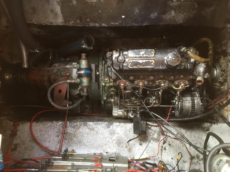

Re: Andere motor
Rene,
Leuke uitdaging die je bent aangegaan. Gaat mij net een brug te ver. Maar een vraagje ; het lujkt er op dat het nieuwe blok een stuk hoger is of is dat bedrog?
Gaat dat wel lukken dan?

Re: Andere motor
Hoi Ruud,
De oude motor had nog iets meer dan 30 centimeter over tot het luik, dus ruimte genoeg, nieuwe motor is 8 cm korter, maar 2 cm breder, maar ook dat is geen probleem.
René
René

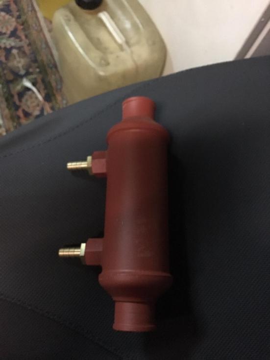

Afgelopen tijd kleine dingetjes gedaan, nieuwe oliekoeler voor de keerkoppeling gekocht:

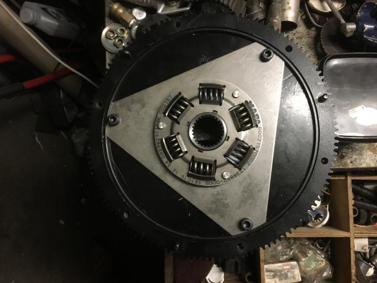

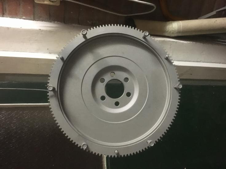

Zwaar vliegwiel gekregen van een goede kennis van mij, deze gestraald, en voorzien van een zwarte laklaag:
Vandaag een nieuwe demperplaat bij Dintra gekocht, vliegwiel en demperplaat naar de draaier gebracht om het vliegwiel aan te passen aan de demperplaat, eind van de week klaar, dus langzamerhand gaat de trein in beweging.

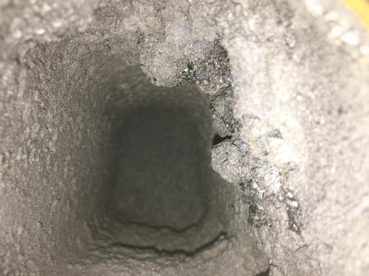

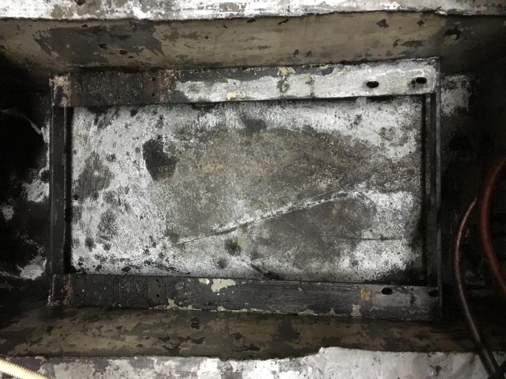

Vandaag het schoonmaken en ontvetten van de motorruimte afgerond, op de foto een klein deel van de motorruimte,

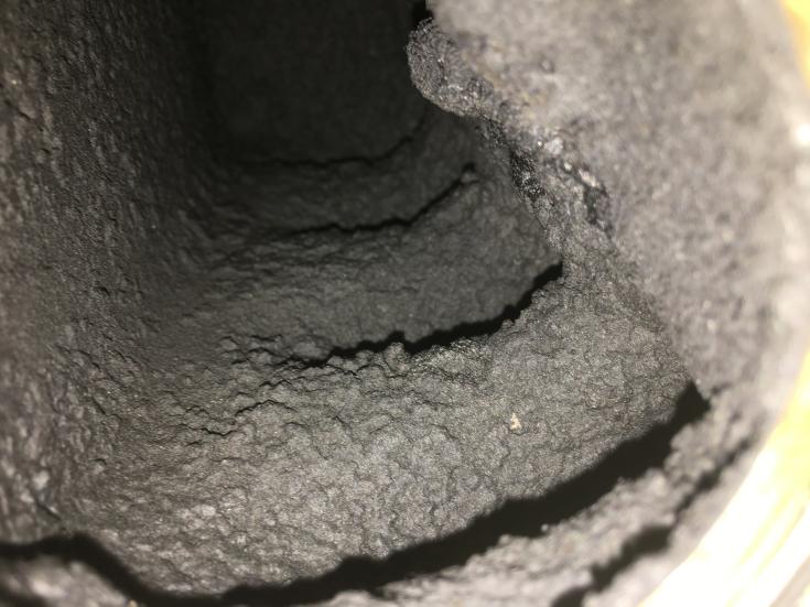

Delen van de motor gedemonteerd, Filters, distributieset, multiribriem, oliekeeringen voor krukas en nokkenas besteld, ik vervang deze nu, omdat ik er nu mooi bij kan komen, en heb ik er voorlopig geen omkijken meer na.
Inlaatspruitstuk gaat gedemonteerd worden als het uitlaatspruitstuk klaar is, deze gaat ultrasoon gereinigd worden, omdat er veel troep inzit door de EGR, deze wordt natuurlijk niet weer gebruikt....
Vanavond vlokkenschuim 120 kg/m3, 3 cm dik besteld als isolatie van de motorruimte.
Morgen, ga ik beginnen met het uitschuren van de motorruimte, en beginnen met het in de primer zetten van de ruimte. Volgende week aflakken met bilgeverf.
Wordt vervolgt,
René

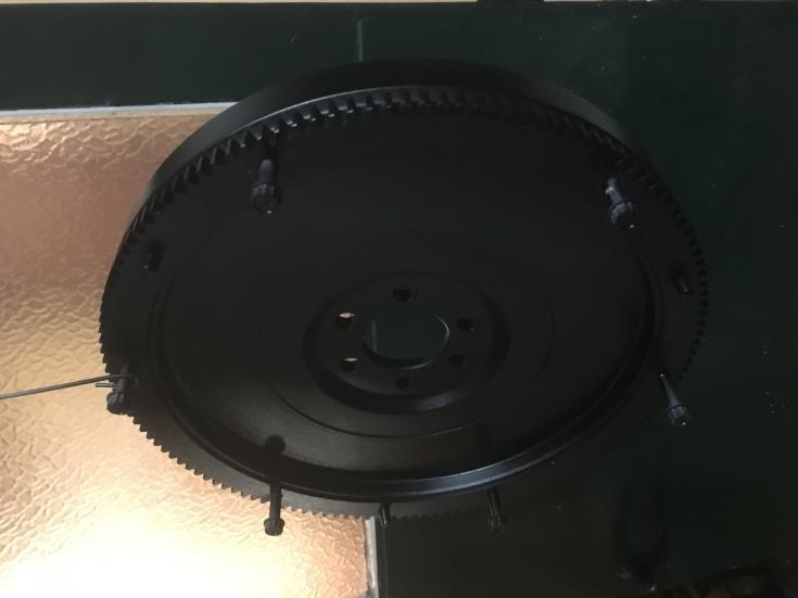

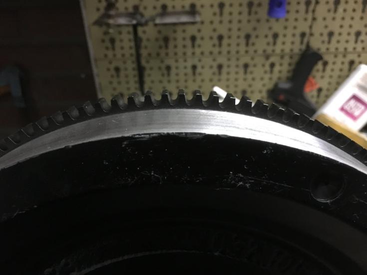

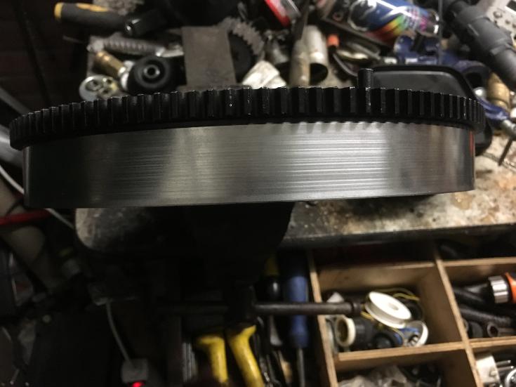

Vliegwiel vandaag terug gekregen:
Achterzijde ook iets laten afdraaien, zodat als het nodig is ook aan de motorzijde een startmotor gemonteerd kan worden:
Aanzicht aan de motorzijde, vertanding net vrij gedraaid, zodat het vliegwielgewicht zo groot mogelijk blijft.
Wordt weer vervolgt,
René

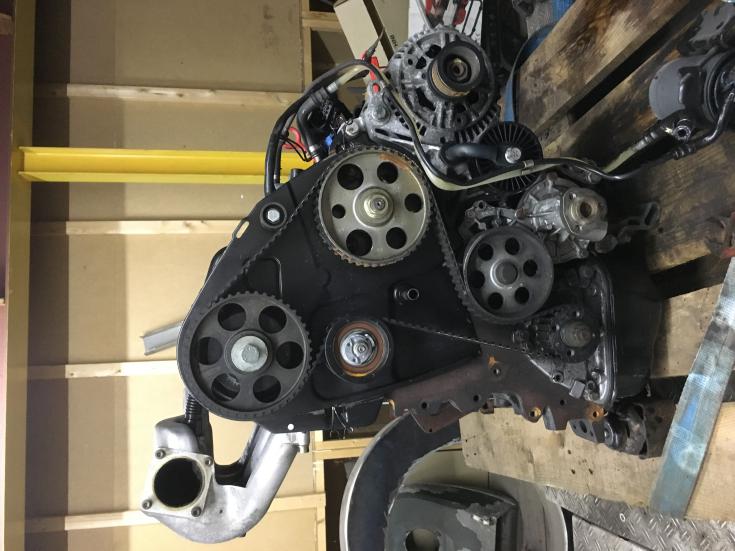

Afgelopen tijd de motor voorzien van een nieuwe distributieriem en rollen, krukas keringen , thermostaat, oliefilter, Multi rib riem, carter ventilatieslangen, e.d. hier hoef ik me dus geen zorgen meer over te maken.
Verder druk met het isoleren van de motorruimte met vlokkenschuim 3 cm dik, en 120 kg/m3. alle verticale delen zijn wel te doen, maar de horizontale onder de vloer,...….. pfff.
Maar ook dat komt goed, we gaan vrolijk verder met spierpijn in de schouders.......
Wordt vervolgd,
René
