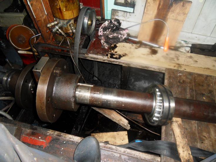

Het tussenlager is voorzien van nieuw vet en vilten afdichtringen.
Het is een dubbelrijig kogellager 2215k de lager binnendiameter is 75mm en tussen de conische trekbus en de as zitten halfronde vullingen van +/- 2,5 mm dik om naar de 60 mm te komen. De conische trekbus was niet geborgd (bewust?) en een van de vullingen was naar voren geschoven. Alles weer op zijn plaats geduwd en aangetrokken en geborgd. Nu vind ik het lager wat geluid maken. Dat word minder als ik op het kussenblok ga staan. Enfin moet ik ongerust worden?
Gr WIm

Re: Vsnaar + lagervet
Bericht door wout.bij »
zitten er vullingen onder het lagerblok? zo ja, haal ze er allemaal eens onderweg en vul ze opnieuw uit.
you never know.
ik heb ook een dubbelrijig lager wat je eventueel een paar graden uit het lood kunt zetten.
gr.wout
Hoi Wout,
Net de boel weer in elkaar gezet.
En een vulstuk uit het kussenblok weg gelaten.
Door deze vulling gedroeg het lager zich ook als stuwdruklager en bij het uitzetten van de schroefas kwam er veel druk tussen de twee kussenblokken te staan vermoed ik.
Enfin minder herrie en volgens mij een versleten tussenlager.

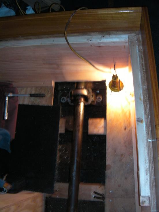

Bij mij zitten twee lagerblokken op de schroefas, eerst een SKF SNA 520-617 en een stukje verder een SKF SN 515. De tweede heeft een smeernippel maar de eerste niet en die kan ik dus niet smeren. Betekent dat nu dat ik die open moet maken om hem te smeren? Van beide lagers kan ik de type aanduiding op de hierboven genoemde SKF-site niet vinden, ze zullen dus wel (te) oud zijn. Na de Twindisk keerkoppeling (4:1) zit eerst een cardan-as met twee smeernippels, dan een kort stuk as dat door het grote lagerblok (de SNA 520-617) loopt en dan de rest van de schroefas die door het kleinere lagerblok loopt. Het geheel kan ik nauwelijks met de hand ronddraaien maar ik kan ook geen speling voelen. De schroefas verdwijnt uit het zicht maar er lopen wel 3 smeerleidingen van de vetpot naar achteren. Voorlopig zo laten of toch maar geen risico nemen en de behuizing openmaken?
