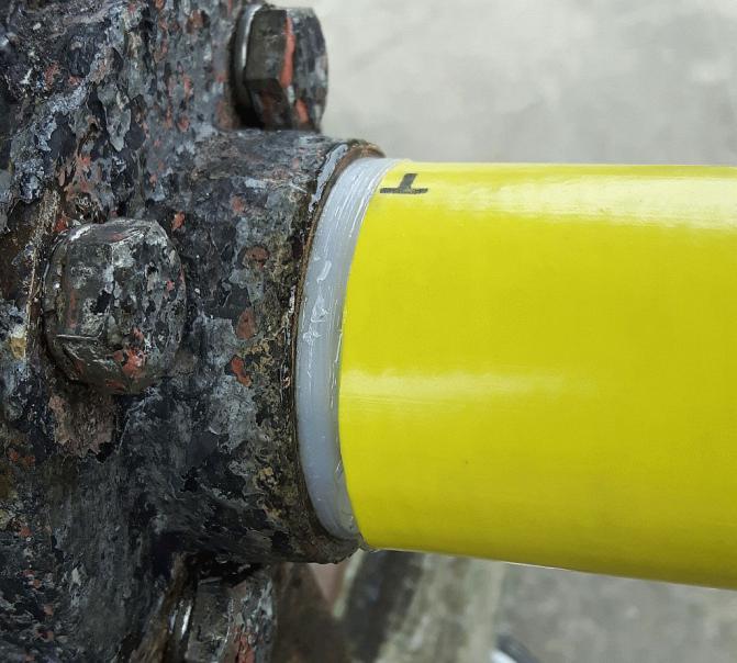

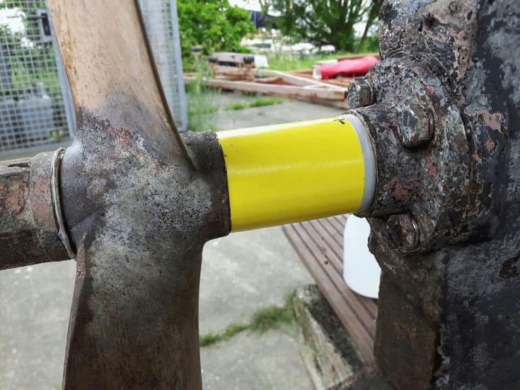

Ik heb nu dus een stukje slang tussen de gland en de schroef:
De slang past(e) strak over de schroefas, dus ik verwachte een flinke worsteling. Alles van te voren ingesmeerd met siliconenvet, zoekrandje aan de binnenkant van de slang en, floep!. Alles schoof erg soepel op zijn plaats.
De kunststof ring tegen het gland is delrin en spiegeltje glad aan de glandzijde en 2mm groter dan de as, dan kan het vet van binnenuit nog in de ring komen.
Het draait allemaal véél soepeler dan ik verwacht had met de slang!
