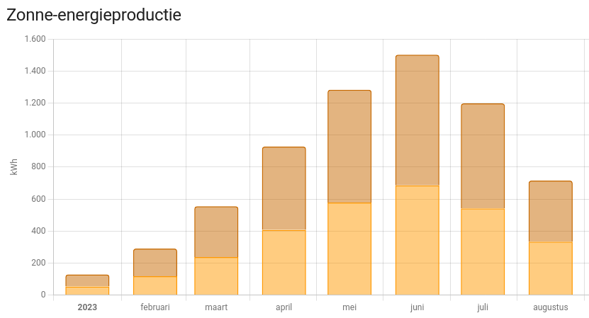

Praatplaatje over opbrengst van onze zonnepanelen dit jaar:
Lichtere is van de SMA omvormer en donkerdere van de Enphase omvormers: https://www.nd5.nl/qatsi/?p=74
