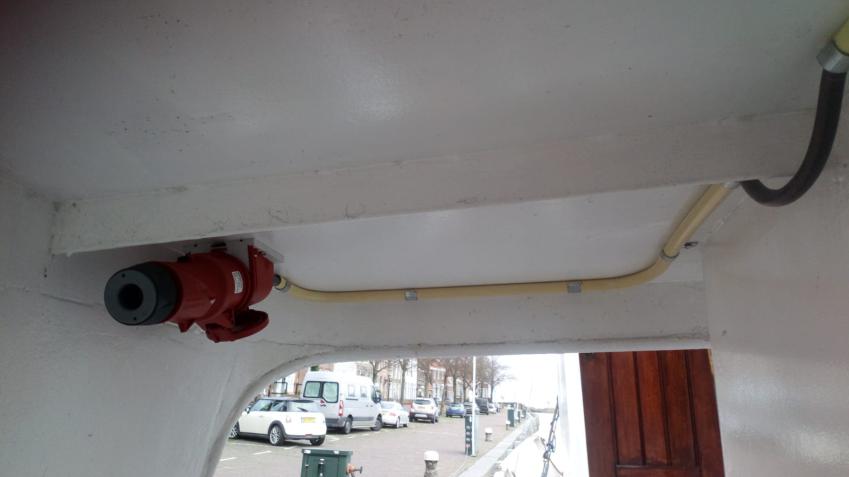

Eerste begin bakboordkant.
De male hangt op ruim twee meter hoogte.
Op twee/derde vanaf de boeg.
Bedrading uitgevoerd in 5g4. (waarom aardedraad? voor als je op de werf ligt, krijg je geen optater van je eigen schip, kwestie van even koppelen dan)

Zou je het voor iedereen leesbaar kunnen houden? :idea:
Want wat is een noodgenny?
Is dat dezelfde als de generator?
En wat is een male en een mennekes?
Het eerste woord kent de Nederlandse taal niet,die typt dan kale of malle .
Een mennekes kan een manneke zijn,wat weer duid op mannetje of vrouwtje ( stekker of contrastekker)
BVD.
Berichten: 2149
Re: Boortjes
Noodgenny lees ik als noodgenerator
Mennekes is een merk aansluit- en schakelmateriaal
Male betekent mannelijk: een mannelijke stekker
Berichten: 1224
Re: Boortjes
Helemaal goed Karel, er sluipt wat beroepsslang in merk ik.
Mennekes is inderdaad een bekende fabrikant van stekers en dergelijke (ook groepenkasten, werfkasten en dergelijke) en male is de aansluiting op het schip, die met de pinnetjes.
Degene waar spanning op staat is dus de female... :mrgreen:
En noodgenny is inderdaad de noodgenerator in deze.

Jinny, de beige PVC buis is prima? Buiten pak ik bij voorkeur grijs.
Berichten: 1224
Re: Boortjes
Zit onder dak, komt nooit in direct zonlicht en wordt tzt wit geschilderd.
Is alleen om de ymvk kabel op z'n plek te houden.
Alles zit op 2 meter + hoogte.
Bovendien lag dit in de voorraad.
Had het op voethoogte gezeten had ik ook slagvast genomen.

Dat schilderen van de stekker zou ik toch nog eens heroverwegen, Jinny.
Het zal niet gelijk na een jaar gebeuren, maar de kans dat de verf het kunststof gaat aantasten is erg groot.
De thinner in de verf lost de weekmakers in het plastic op waardoor het na verloop van tijd bros wordt.
Ik heb dit aan boord meerdere keren gezien. (Met name bij reddingsboeien).
Ik weet niet of dat ook voor dit soort kunststof geldt en voor alle verf, maar ik dacht: ik meldt het maar even.
Zo goedkoop zijn die stekkers nu ook weer niet.
De rubberen kabel kan er zeker niet tegen.
Berichten: 1224
Re: Boortjes
De stekers gaan uiteraard rood blijven, en de YMVK plus pvcpijp kunnen er tegen.
Geen paniek dus, dank voor de opmerking.

Twei Woiven schreef: do 05 jan 2023 09:53
Evert schreef: do 05 jan 2023 02:26 Ik gebruik zoals Wim ook al zegt eigenlijk alleen maar dormer boortjes. Dormer tappen ook overigens. Die houden beide wel een tijd.
De aansluiting zoals je die bedacht hebt is zonder omschakelaar niet toegestaan. Je moet er ook niet aan denken wat er kan gebeuren als de kap een keer vergeten wordt of wanneer het slotje plons heeft gezegd. Met een paar magneetschakelaars of een 1-0-2 schakelaar heb je dat natuurlijk zo gefikst. Is ook makkelijk om te doen met de fasedraaiing. Heb je daar ook geen omkijken naar.
Ik haal de boortjes bij Wurth of de Technische Unie.
Maar die zitten beide hier op 40 km.
De reden om eens bouwmarktboortjes te proberen. Fail.
Uiteraard staan de males niet onder spanning zonder walstroom.
Dat soort zaken wordt op het bord geregeld.
Bij voorkeur automatisch* natuurlijk.
En Mennekes heeft een oplossing om de pinnen af te gaan schermen bij geen gebruik.
Ook als het slotje in de plomp valt, dan nog blijft het zitten.
*] de schakeling gaat als volgt worden,
1, inverter draait, enkelfase op het schip uit de 24V
2, walstroom, inverter uit, driefase op het schip (via scheidingstrafo uiteraard)
3, generator draait, inverter en walstroom uit, driefase op het schip
4, noodgenny draait, alles uit, driefase beperkt vermogen op het schip
Met uit bedoel ik dan los van het boordnet.
Generator te starten in de MK en op de brug.
Noodgenny handmatig starten met een sleutel achterop het schip.
Details als fasedraaing, bakboord/stuurboord walstroom en dergelijke heb ik niet in dit lijstje opgenomen, dat zijn nobrainers.
Ik heb niet voor niets mijn bedrijf.
De bezorgservice van de technische unie weet je overal te vinden is mijn ervaring. Voor de kosten rijd je er zelf niet heen.
Dat een hoop zaken die ik noemde voor jou een no brainer zijn had ik wel verwacht. Je hebt al veel mooie dingen laten zien. Dat een male nooit onder spanning staat behalve als deze de spanning krijgt van de female waar deze in zit is voor mij een nobrainer
Misschien heb je dat ook zo gepland en heb ik het verkeerd gelezen.
Persoonlijk zou ik als het budget er is de installatie uitrusten met drie quattro’s. Alles doet het dan altijd. Maar daar hebben we het al een keer over gehad. Meningen verschillen gelukkig.
Berichten: 1224
Re: Boortjes
Evert schreef: za 07 jan 2023 01:10
Daar komt een schakelaar voor achterop waar het naar de machinekamer gaat met Stuurboord - nul - Bakboord
Twee mannetjes dus waarvan er maar een onder spanning kan komen door er een vrouwtje in te duwen.
Van binnenuit kan er geen spanning op komen omdat eerst er een relais om moet gaan en die nooit van binnenuit bekrachtigd kan worden.
En dan een afsluitbare kap erover bij de niet gebruikte om de pinnen tegen aanraking en vervuiling te beschermen.
Ergo failsafe.
