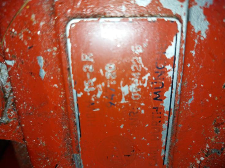

Misschien moeilijk leesbaar maar er staat HBW 15-2R
Is dat rechtsdraaiend?
Re: Linkse of rechtse schroef
Nu nog even voor de volledigheid hoe staat de handel op de koppeling als je vooruit vaart?
Het is in ieder geval een gewone mechanische koppeling. Vaker in combinatie gebruikt met de indenor.
Een HBW 15-2r, de r staat voor de draairichting van de ingaande as.
De oude Volvo had een met de klok meedraaiende krukas. Dus rechtsom.
Staat de handle naar achteren dan heb je als het goed is 2:1 rechtsdraaiend ( met de klok mee) op de uitgaande as. Van achter naar voor bekeken.
Staat de handle naar voren dan heb je 1,75:1.
Zet de foto van je huidige/ oude schroef ook eens hier op de site. Kunnen we even meekijken, wat zijn de ingeslagen gegevens?

Een Volvo B-18 heeft een rechtse draairichting (met de klok mee), gezien vanaf de krukaspoulie op de voorkant van het blok, aan de vliegwiel zijde is dit dus een linkse draairichting, (tegen de klok in), de Hurth HBW 15 heeft 2 assen met tandwielen die in elkaar grijpen waardoor de draairichting wordt omgedraaid, en resulteert dus in een rechtsdraaiende beweging (met de klok mee). De Peugeot motor heeft de zelfde draairichting als de Volvo motor, hier zal het probleem dus niet liggen.
Zoals ik het begrijp, dan draai je nu veel toeren met weinig snelheid, dit betekent dat de schroef niet voldoet aan het vermogen wat de motor levert.
Dit kun je oplossen door de schroef te laten aanpassen.
Ongeveer bereken kun je dit door deze site in te vullen, let wel: dit is ongeveer, maar wel een mooie richtlijn.
https://vicprop.com/displacement_size_new.php/?m=1
P.s. plaats eens een foto van de oude schroef, en nieuwe schroef, ik krijg een donkerbruin vermoeden dat de oude schroef wel rechtsdraaiend is, maar dat je op het verkeerde been wordt gezet.

Handel vooruit. Oude schroef is links nieuwe rechts. Wat bedoel je met ingaande as? De schroefas?
Ingaande as is de as die vanaf de motor de kk ingaat. Uitgaande as is de schroefas

Hoe weet ik wat de uitgaande as doet. Die kk zit er toch pal op vast?
Etab, wel ff goed lezen. Je haalt nu de uitgaande en ingaande as door elkaar. De kk zit aan de motor geschroefd, dus de ingaande as van de kk (= de uitgaande as van de motor) kan je niet zien. Zoals ik hiervoor schreef, de uitgaande as van de kk is de schroefas.
Als je een wit stickertje op de schroefas plakt, de motor stationair laat draaien en dan met de hevel op de kk zelf deze in zijn vooruit zet kan je zien welke kant de schroefas op draait. Gaat die bovenop naar SB dan heb je een rechtsdraaiende schroef, gaat ie naar BB dan heb je een linksdraaiende schroef nodig.
Hoe draait de motor? Dat kan je aan de voorzijde zien aan de draairichting van de poelie van de dynamo, eventueel ook weer met een stickertje. Kan je ook vaststellen of die naar SB of BB gaat.
