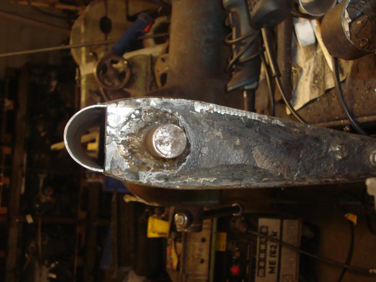

Dat hoeklijntje begrijp ik niet helemaal.
Ik begrijp wat het in de praktijk zou moeten doen.
Ik kan zowel de voordelen, maar ook de nadelen beredeneren.
Naar mijn bescheiden mening zal het in dit geval(als ik alles goed lees) juist averechts gaan werken.
Het zorgt juist voor een verstoring van het schroefwater, iets wat je juist niet daar wilt creëren.
Je wilt juist een rustiger stuurgedrag, dus een in verhouding beter uitgevoerd balansdeel.
Met een aan de voorzijde van het roer een bollere aanstroom en scherp uitlopend aan de achterzijde.
Of zie ik het verkeerd?

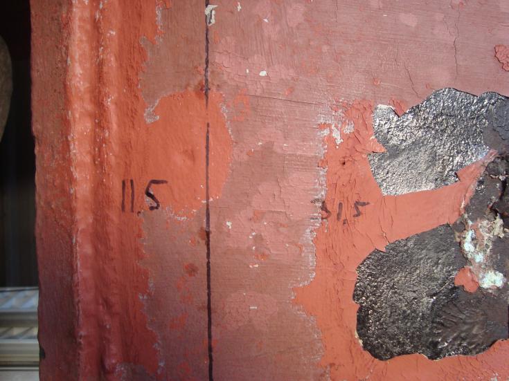

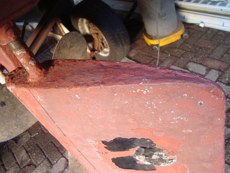

owkeeeej......11,5 cm t.o.v. 31,5 cm....dat is ruim 33%

Het balansdeel wat Bachinist aangeeft is inderdaad de moderne visie.
Deze roertjes zie je meestal niet meer in de directe lijn van de schroefas staan.
Een groot bijkomend nadeel als het in lijn zou komen te staan is dat alles zwaarder en lomper moet worden uitgevoerd.
Ik zou als je geen trillingen ervaart veroorzaakt door de schroef;
De dubbeling van de voorzijde verwijderen.
De aanstroom wordt wel iets stomper, maar minder breed ten opzichte van de maximale breedte ter hoogte van de roeras.
Dat is in ieder geval wat je wilt, je bent nu aan de voorzijde wel iets te breed.
De achterzijde zou ik over de volle hoogte verlengen met strip 50mm x6mm.
Je zult zien dat je nu grotendeels het voordeel behoud bij manoeuvreren, maar je rechtuit stabiliteit zal merkbaar toenemen.
Een goed en betaalbaar zelf uit te voeren klusje.
Ik lees dat je nog met handwerk stuurt, geen gebruik maakt van hydrauliek.
Je moest nu constant corrigeren, of je hebt het stuurrad moeten vasthouden.
Dat zal ook een stuk verbeteren.
Wil je dit geheel uitbannen dan kun je inderdaad zoals als eerder opgemerkt de strip iets scheef zetten ten opzichte van het roer op dit te compenseren.

Nou nee dus: 11,5 moet je delen op het geheel van het roer: 31,5+11,5=43 dus 26.74%...had ik toch mooi gegokt op basis van je foto. Duidelijk teveel balansdeel.owkeeeej......11,5 cm t.o.v. 31,5 cm....dat is ruim 33%dit blijkt dan dus toch te veel.
Twee dingen:
- de aanstroom van je roer gaat over een scherpe hoek dacht ik te zien op je foto...het lijkt of er later een hoeklijn overheen is gelast....rond (naca) is beter...is die opgebakte voorkant er weer af te krijgen? Dan wordt je aanstroomprofiel ook wat mooier.
- als je schepje veranderen te veel las en slijpwerk met zich meebrengen... is het misschien eenvoudiger om eerst maar even een cm of wat aan de achterkant te verlengen...kan je gelijk je compensatortje in aanbrengen. Achter de as zou je dan 48 cm moeten krijgen om op 19,3% balansdeel te komen. Omdat dat een flink stukje is (17 cm) zou je er ook een soort vissestaartje van kunnen maken. (de eerder genoemde hoeklijn achterop is daar een ruwe vorm van). Zo een vissestaartje verlegt de roerdruk erg naar achteren. Je hoeft dan niet 17 cm toe te voegen maar (geschat) een cm of 10. Je rechtuit-stabiliteit wordt vaak wat minder van een fishtail-aanpassing.
Overigens is een wat langer roerblad prettig bij het manoeuvreren met je schroef uit zijn werk.
Kortom...keuzes...afhankelijk van je laskunsten.
Ik ben benieuwd...Arnold

Als laatste een motivatie waarom je je beter kunt houden aan het eerder genoemde naca profiel en geen hoeklijn of iets dergelijks toepast.
Het komt je rechtuit stuurgedrag niet ten goede.
Je wilt alleen verstoring aan de voorzijde van je roer, daarom is deze aan de voorzijde boller. Deze verstoring geeft hierdoor een beter stuurgedrag.
Kortom je doet de belangrijke functie van de voorzijde te niet.
Een hoeklijn verstoort het water wat het roer loslaat.
Zeker als je nog eens gelijk of breder gaat dan ter hoogte van je roeras.
Het gevolg is dat het water wat tegen het hoeklijn aanloopt zich tegen de vaarrichting in wervelt, het verstoort het kielzog.
Dit remt niet alleen, maar je zult merken dat het meer trillingen en geluid zal gaan geven.
Het hoeklijn zorgt er voor dat je bij gering roeruitslag nog meer gaat "slingeren" dus je zult nog vaker moeten corrigeren, met continue kleine correcties.
Om teleurstelling te voorkomen, voorzijde iets aanpassen en achter verlengen.

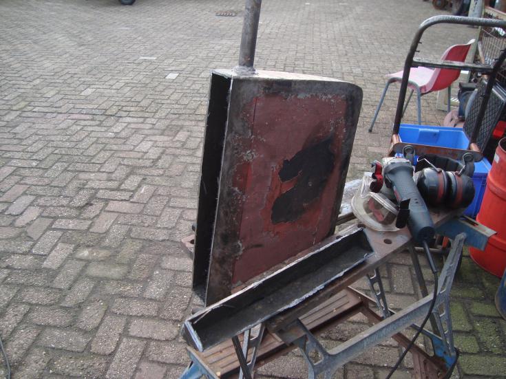

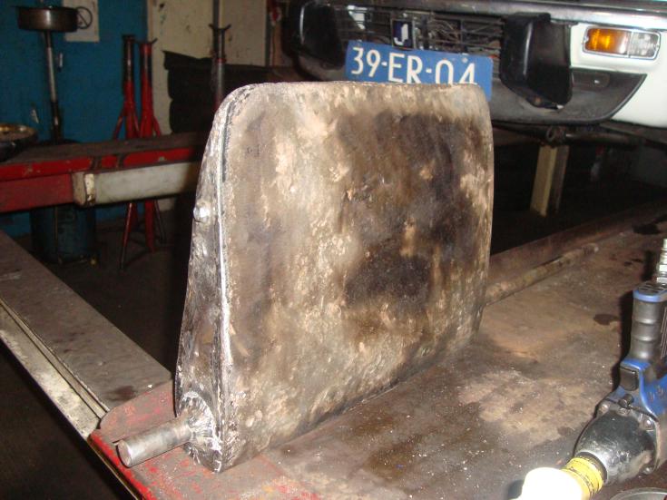

de tol erin !
roer is goed genoeg gebleken om nog eens aan te passen , niet rot ofzo , ook gewoon droog binnenin...
hoeveel lagen koolteer en weetikveelwatnogmeer , o.k.lekker kaal gemaakt , dit is iets prettiger lassen
en zoiets moet het nieuwe profiel eruit gaan zien.....
ben van plan achter nog iets te verlengen met n strip , boven en onder "fancy"horizontale platen en achter bovenin nog een correctie vinnetje ( verstelbaar )
wordt vervolgd.
