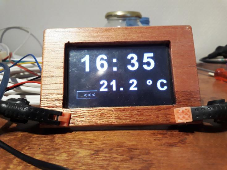

Geen bewaking, maar wel alles wat je nodig hebt tijdens varen, Arduino + Nextion + GPS;
Aan de Arduino (Mega) hangt ook nog een SMS module voor bewaking op afstand, maar de concentratie was op om dit verder af te maken. Dit is echt iets voor een hobbyist om in elkaar te zetten, niet iets voor een gemiddelde bootjesman.

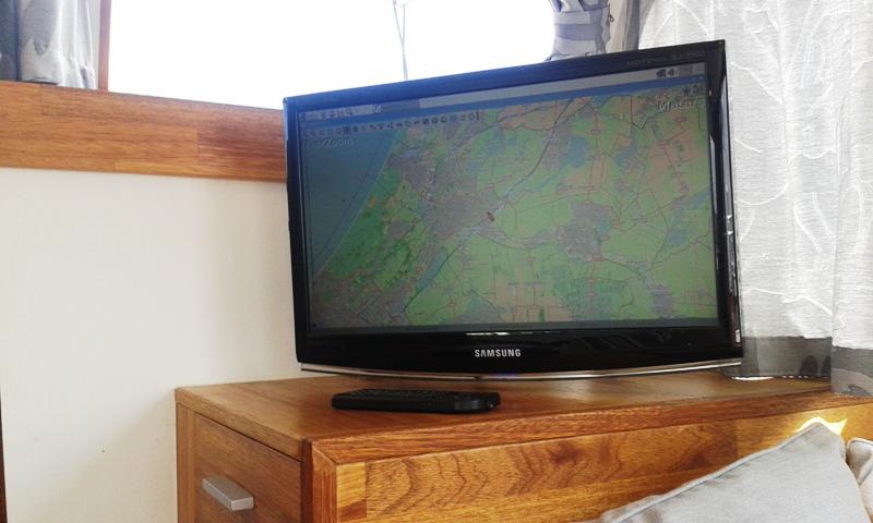

En verder Openplotter op Raspberry Pi met AIS ontvangst via HDMI op een standaard tv-tje. Als je kunt omgaan met computers is dit zonder soldeerbout goed zelf in elkaar te zetten. Dit draait inmiddels al 3 jaar probleemloos. Op het meeste vaarwater staat 'ie uit, maar op drukke kruispunten met veel beroepsvaart is vooral de AIS een welkome aanvulling.
