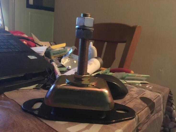

Re: Andere motor
Vandaag de nieuwe motorrubbers binnen gekregen via Drinkwaard, heb diverse mailtjes de deur uit gedaan voor advies. Drinkwaard heeft me hier het best mee geholpen, door ook even te bellen (de rest gokte ongeveer iets, want niet alle gegevens waren bekend), en door te vragen wat de bedoeling is. Kijk, dit waardeer ik, en weet dan dat ik iets koop, waar iemand ook bij nagedacht heeft.
Sorry, foto op zijn kop....
René
René

Re: Andere motor
Hoi rene
Ik wil deze winter ook andere dempers onder mijn motor monteren. Welke criteria heb jij gebruikt om tot deze dempers te komen?
