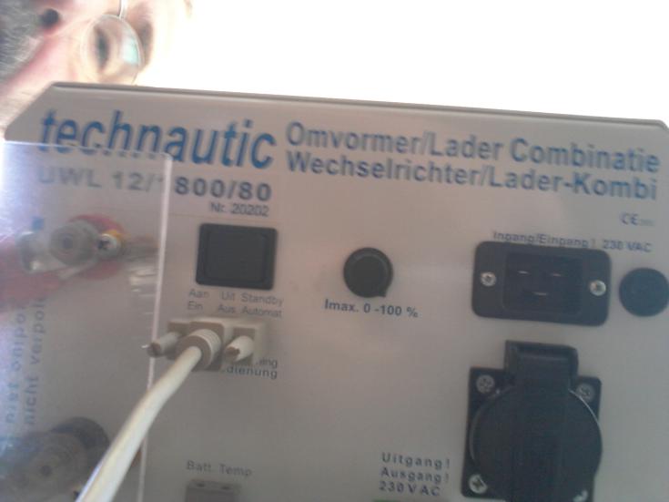

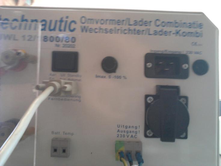

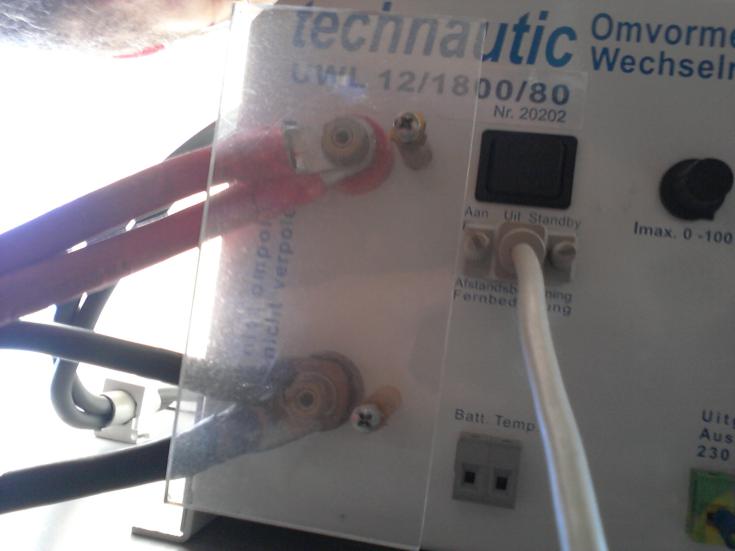

Goedenavond allen. om deze "ellendeling" gaat het: excuus voor de beroerde kwaliteit van de foto`s maar ik ben al blij dat ik ze kon maken gezien het feit dat vandaag een "mindere" dag was qua gezondheid :cry:
De grijze draad op de voorgrond is van de afstandsbediening :wink. Van en naar de accubank is 50 mm2, afstand 3,5 meter.
Nog maar een poging wat duidelijkheid te scheppen( en vergeef me mijn "lekentaal" :oops: ): de waardes die ik heb gemeten zijn tussen de bruine en de blauwe draad gemeten ,zowel aan de omvormer als in de verdeeldoos.
Dit is tot waar ik gekomen ben met aanleggen van mijn boordnet,er zijn nog geen 220 gebruikers dus belast is er nog niks te meten helaas.
Ook weet ik niet goed hoe ik belast zou moeten meten, sluit ik een gebruiker aan en meet ik dan de uitgang van de omvormer?
ik hoop toch echt dat er iemand me op het goede spoor kan helpen, wordt vervolgt,groet Ad :mrgreen:

Dat lijkt verdacht veel op een Philipi.

Goedenavond allen, mocht er nog iemand interesse hebben om dit draadje te volgen: vandaag heb ik weer wat zaken "ontdekt" nl. mijn telefoon oplader werkt op de omvormer :D .
De omvormer is alleen aan en uit te zetten als de afstandsbediening er in zit( dan handmatig EN afstandbediening) :o
Volgens mijn bescheiden mening is er een omschakelautomaat aanwezig want als ik de walstroom aansluit krijg ik ook op de uitgang van de omvormer 232V zonder walstroom is dit 210V.
Morgen moet de lader van de laptop "er aan geloven", mocht ook deze werken ben ik al een eind met mijn gebruikers tests want veel meer heb ik niet nodig aan boord qua 220V,
