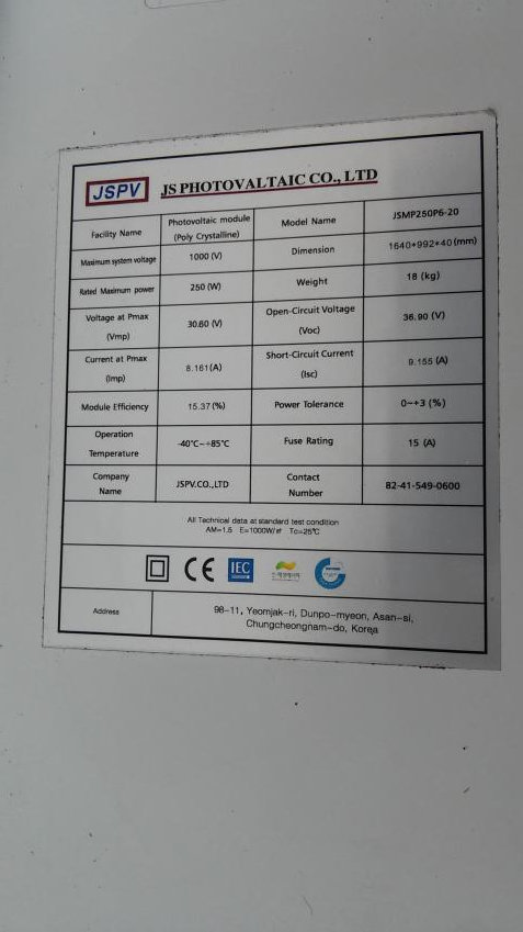

Re: zonnepaneel vraagjes
Arrejoan schreef: Afbeelding
Hoi.
Hier het plaatje van Arrejoan.
Je ziet het Vmp voltage dit geeft het paneel af bij belasting. Dus is 70 volt ingang spanning voldoende.
Maar het paneel is 240 Watt naar 12 Volt is 20.
Dus is de 100/30 de juiste.

Goedenavond allen, @ Aquanaut ik dacht al wel dat het voldoende zou zijn :wink: omdat ik het als set overgenomen heb was er geen keus in regelaar :( maar op die er bij is staat geen merk maar wel MPPT 30, misschien is er een merk te achterhalen als er spanning is(op het schermpje :?: ) heeft een "verplichte" aansluiting voor de accutemperatuur, welke aangesloten MOET zijn anders werkt de regelaar niet :? en een aparte USB aansluiting voor bv een telefoon.
Wat betreft het paneel,daar heb ik me mee vergist dat is 250 ipv 300 Wp :oops: .
