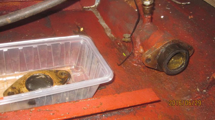

Ik pruts ook veel aan mijn schip maar de klus om het achterlager en het gland te vervangen is voor mij te hoog gegrepen.
Dat heb ik overgelaten aan deskundigen die met de watersport bekend zijn.
Echter, op een bepaald moment dat deze mensen met die klus bezig waren, kreeg ik het vermoeden dat er toch fouten werden gemaakt.

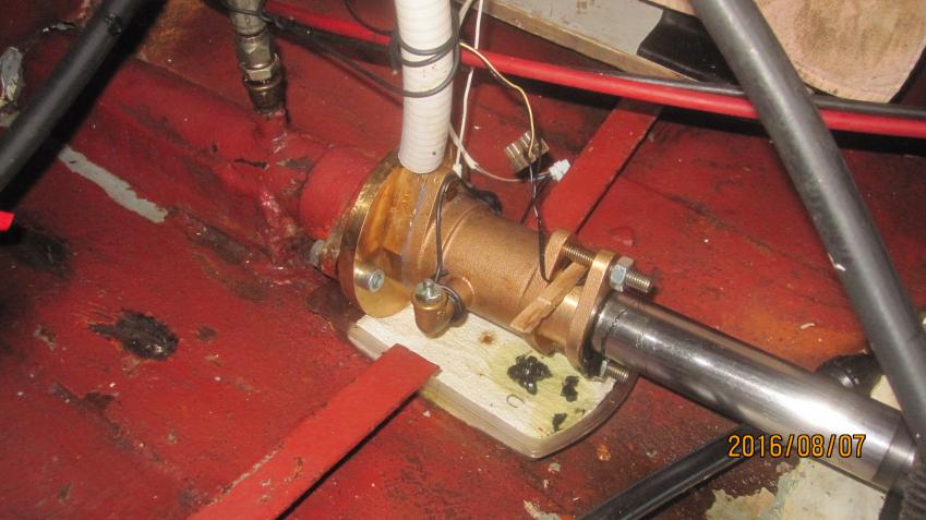

Tijdens de eerste proefvaart gaven de geplaatste goedkope buitenthermometertjes met kabelsensor binnen 3 kwartier een temp aan van meer dan dat ze konden aangeven (HHH max. 70gr). Ik kon natuurlijk niet zien hoeveel hoger de werkelijke temp was.
Daarom ben ik naar dit forum gekomen om te vernemen hoe anderen er over denken.
Ik moet zeggen dat er prima reacties zijn gekomen.
Aan de monteurs heb ik mijn teleurstelling en de reacties van dit forum doorgegeven.
Zij houden vol dat het gland/schroefas zich moeten zetten en dat ik maar moet gaan varen zodat alles vanzelf goed komt.
Na weer een aantal draaiuren aan de touwen en een ventilator op het gland, zou deze volgens hen niet meer warmer worden dan 45 graden.
Ik kan er rustig mee op vakantie gaan.
Volgens deze beste mensen kan een bronzen gland gemakkelijk 90 graden of meer hebben.
Inmiddels nu ruim 20 uur gedraaid.
Het enige verschil dat ik zie is dat ik (zonder ventilator) toch een temperatuur bereik van 70 graden.
Wel wordt dat nu na ongeveer 5 kwartier bereikt i.p.v. na 3.
Dus er zit wel een soort van vooruitgang in.
Ook is de schroefas nu binnen met de hand te draaien.
Een temp van 50 graden, laat staan handwarm, zie ik voorlopig nog niet zitten.
Ondertussen zijn er drie sensors van de temperatuurmeters op het gland weggesmolten en niet meer bruikbaar.
Wat er ondertussen met het gland en de schroefas gebeurt is voor mij niet zichtbaar.
Erg gelukkig voel ik me er nog niet mee.

Mocht het gland meer dan 65 gr worden dan maar het anker voor een half uur laten zakken.
Even wat recht zetten.
Op het achterlager (dicht bij de schroef) heb ik geen zicht en geen metingen.
De tempmetingen die ik doe, betreffen het (binnen)gland.

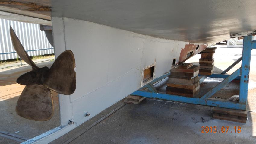

De schroefas is ongeveer 4,5 meter en zit vanaf het achterlager tot het gland in een pijp waar een door de schroefas aangedreven vetpomp op staat.
In volgorde:
Schroef, achterlager, 3m as,(heetlopend)gland, 1m as, axiaalkogellager (+/- 32gr), 12cm as, homokineet, motor.

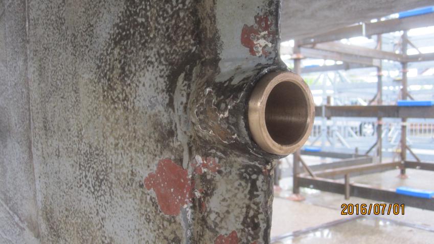

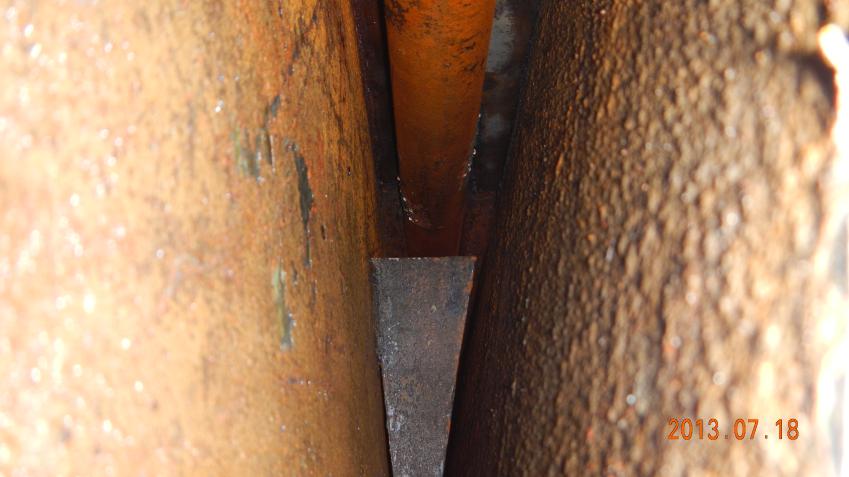

Quichot, ik hoop dat de foto's wat duidelijkheid geven.
De drie meter schroefas door de met vet gevulde schroefaspijp loopt dus door de met koelvloeistof gevulde kiel.
Zie het inwendige van de kiel met de schroefaspijp van onder af gefotografeerd.
De bodem boven de kielkoeling is achter in het schip wel wat warm maar niet meer bij het gland.
Het lijkt mij onwaarschijnlijk dat de warmte uit de kielkoeling zo veel invloed zou kunnen hebben.
De kielkoeling functioneert al ruim 50 jaar.
(De tijdelijke witte slang blaast wat koele lucht maar die kan ik beter weghalen gezien het resultaat)

hmm, als er drie meter als vanaf je gland door de kiel loopt lijkt het me normaal dat de as de temperatuur van de vloeistof in de kiel gaat aannemen.
Geen idee wat die is na een tijdje varen, maar 70 graden lijkt me niet abnormaal?
dat die temperatuur zich dan doorzet op het gland is ook normaal imho
mvg
Johan
Re: Nieuw vetgesmeerd gland wordt meer dan 70 graden
Mogelijkheid 1; Je kunt het drukstuk even helemaal losnemen en de torntjes vetkoord eruit halen.
Dit kan gemakkelijk terwijl je in het water ligt. Dit kun je gemakkelijk doen met een schroefhaakje(gamma, meerdere maten verkrijgbaar).
Je kunt dan het loopvlak van het koord tov de as eens goed bekijken.
Mogelijk is het koord de eerste keer zo vast gezet dat het niet meer terug wil "veren", dus voor warmte zorgt
Het is in ieder geval maar weinig vet wat er uitkomt bij los aangezet koord, dat wat er wel uitkomt is best donker van kleur.
Mogelijkheid 2; Bij een "belt" aangedreven automatische vetpomp en een flexible opstelling van de motor, staat de belt niet te strak? Maw trek je de as scheef weg?
Het antwoord op opwarming door vet, het antwoord is ja.
Ik heb vrij recent de stopbusafdichting vervangen door een Vetflex seal.
Net na de wissel echt warm, iets van 65grd (koker voor wissel flink vol gepompt)er na daalde de temperatuur langzaam.
Nu echt een warmere schroefas dan daarvoor de as ligt nu vrij van de koker en kan niet meer zijn warmte afdragen. Voor de aanpassing koud, nu 40grd na een lange dag varen.
buggyrene
Berichten: 333
Locatie: Giethoorn.
Info: LBD: 9,00- 2,85- 0,9
Max H: 2,50
Motor: VW 1.9 SDI
KK: Paragon, reductie 2:1
Bericht door buggyrene »
Vet gaat als het wordt samengedrukt warmte genereren, omdat het een stroperige massa is.
Als er geen druk wordt uitgeoefend op het vet, is de warmteopwekking minimaal, en geeft ook geen last.
Ik zou de aangedreven vetpomp toch eens uitschakelen, en de schroefas nog een 10tal uren laten draaien.
Ik zie dat je 2 vetpunten hebt, 1 originele, en de nieuwe voor het binnenglandt. Als de originele is voorzien van de automatische vetpomp, dan deze uitschakelen en in de toekomst alleen smeren met de vetnippel.
I.m.o. wordt er teveel met vet gesmeerd, waardoor het vet onder druk in de schroefaskoker en het glandt zit.
P.s. Als de koelvloeistof in de kiel 70 graden is, dan klopt er iets niet, de koelvloeistof wordt immers gekoeld door het buitenwater.
Rene
pk: hoe hard raak je het hek
Hoi mikkerdemak,
Neem een pannetje met smeltend ijs en een beetje water. Even goed roeren, nu de sensoren er in.
Deze moeten nu 0 gr. aangeven. (smeltend ijs is nl. 0 gr.C )
Als je daar afwijking in ziet weet je wat er bij of af moet. :wink:
