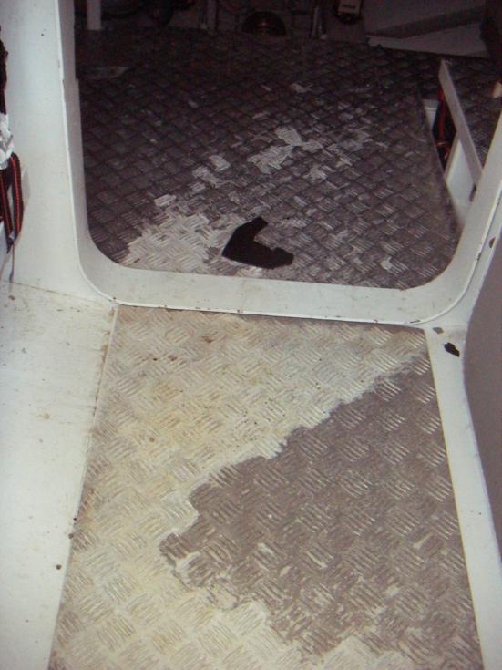

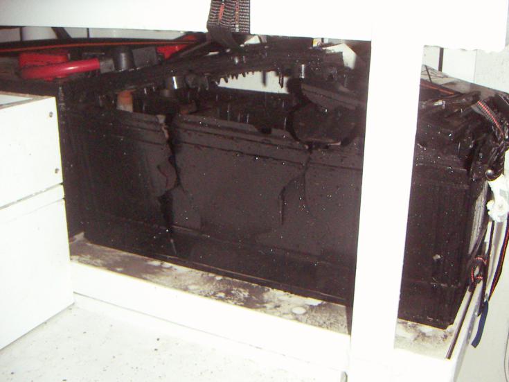

Alles schoongemaakt met soda vandaag.

Het blijft nog steeds gissen naar de oorzaak. Kortsluiting is nog steeds niet uitgesloten, defecte lader is ook nog steeds niet uitgesloten. Ik zou toch wat meer zekerheden inbouwen alvorens nieuwe accu's te plaatsen.
Re: Ontpolfte accu
Een druppellader op een accu met een defecte cel. Als je dat lang genoeg volhoud is er kans op een droge cel met zuur-kristallen en wat knalgas. Dan even starten, het wordt warm in de cel en ...ontplosie.
Dat is waarom ik niet van laders hou die alsmaar aan staan, zelfs niet als ze blauw zijn.
Maar misschien is er een techneut op het forum die bovenstaande tot onzin verklaard. Ooit had ik een opleiding waarbij veel over accu's werd verteld, maar vreemd genoeg heb ik alleen de anekdotes onthouden. Zoals dat je op zee voor een paar kratten Heineken als ruilmiddel altijd wel een aantal accu's kon bemachtigen als er een paar overleden waren.

Deze ging spontaan.
Niemand aan boord en alles uit behalve de acculader.
Ook hier alles met soda schoongemaakt maar voor de aluminium traanplaat is dat te laat.

Als één van de cellen helemaal 'droog gekookt' is, maar nog wel knalgas bevat, starten = gloeien v/d platen = ontsteking.
