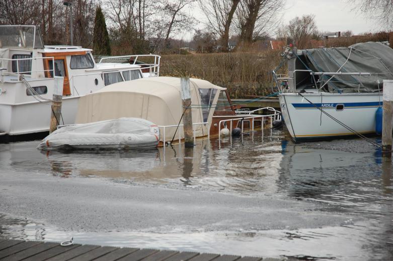

Re: temperatuur/walstroom bewaking op afstand
Jef dit wil je niet. 2008 Bij mij in de haven tijdens de dooi.
Zo vond ik dit op mijn ochtend rondje de avond ervoor rond 2200 u was er nog niks te zien hiervan.
Daarom een tip.
Koop een paar meter aquarium luchtslang en vouw deze dubbel.
Maak de bewuste huiddoorvoer los ver boven de waterlijn en duw de slang erin tot buiten de boot.
Verzeker jezelf ervan dat de nu losse aanvoerslang deze periode niet kan zakken etc.
Nu kan het bevroren water wel uitzetten tijdens de dooi en er komt geen spanning op de huiddoorvoer zelf te staan.
Jef-Tengro schreef:dan drukt hij de aquarium slang in zeg maar?
Meende zelfs dat afsluiters verplicht zijn?
Mijn standpijpen zijn in de huid gelast, moet ik daar dan gewoon een afsluiter zo dicht mogelijk op de huid tussen plaatsen?
Ja de lege slang neemt de expansie op.
Veel verzekeringen eisen dat wanneer je van boord gaat de afsluiters dicht zet.
Een afsluiter word direct op de huiddoorvoer gemonteerd.
Over de huidafsluiters doe ik voor de vorstbescherming ook altijd nog een verhuisdeken vouwen.
Want tocht door mijn motorruimte ventilatie openingen kan bij strenge en langdurige vorst ook nog voor bevriezing zorgen.
Mijn droge uitlaat die gaat ook met een prop dicht om zo de kleppen te beschermen.
Gr. Wim
