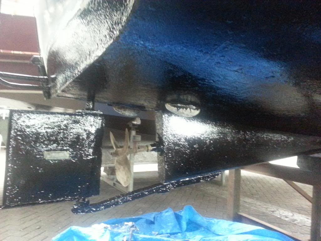

Onderkant ook maar goed voorbewerkt en ondanks dat hij vorig jaar 9 lagen heeft gehad vanaf kaal, weer een dikke laag bottom coat erover heen. Kan hij ook in de antifauling deze week.
