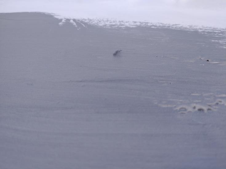

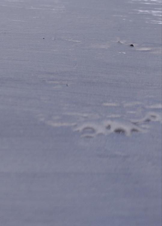

Ja, maar niet op de bestaande verflaag.
Uiteraard had ik het over de randen van de bestaande verflaag gesmeerd om de randen af te sluiten.
Met dit als resultaat.
Gaat weer lekker, dit projectje...
