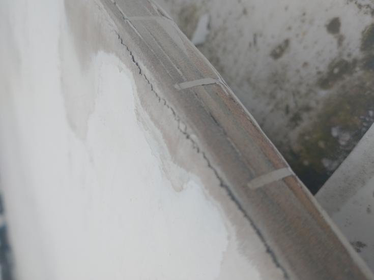

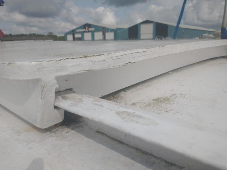

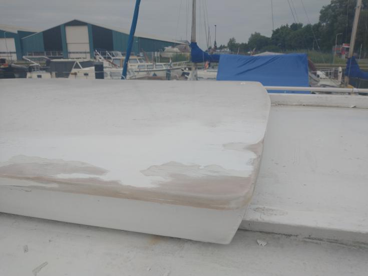

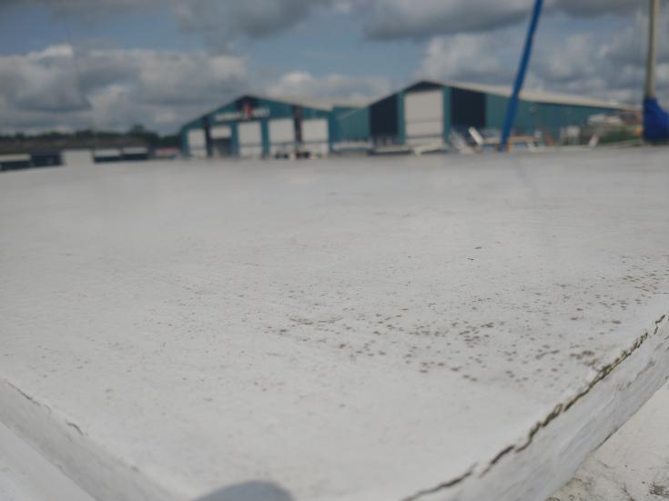

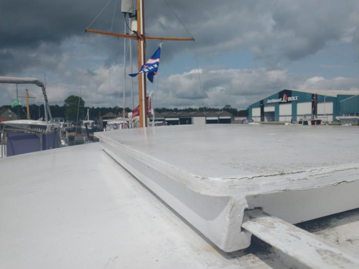

Een jaartje of drie verder en daar gaan we weer.
Hoe kom ik van dit probleem af?
Op één of andere manier gaat de verf er aan de BB achterzijde er aldoor aan.
Het luik is gemaakt van watervast verlijmd multiplex, er zit een laag sealer op, 3 x primer en twee keer lak.
De laatste keer aangepakt tijdens de droogzetting in de herfstvakantie jongstleden.
Ik weet niet goed meer wat ik kan doen.
Dacht het met een nieuw luik en goed in de verf zetten wel opgelost te hebben.
Is de enige oplossing dan: elk half jaar schuren en opnieuw verven?
Mag toch hopen van niet.
Berichten: 5036
Re: Nieuw schuifluik maken.
Er zit goed....
Tot redelijk hout onder.
Bovenste laagje lijkt aan de randen wat te delamineren.
Ik heb er nu Owatrol olie op gezet.
Hopelijk trekt dat er in.
Dan ben ik van plan er promicon op te zetten, vervolgens primer en dan lak; beiden van International.
Je zou zeggen dat dat goed moet gaan.
Maar alleen de promicon zat er de vorige keer niet op.
Wel de International primer en lak .
Aangebracht in een verwarmde overdekte hal.
Betere condities zijn er niet te bedenken zou je zeggen.
Toch kon ik hele plakken lak van de primer aftrekken....
