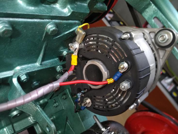

Goedemorgen allen,
Weer maar eens een vraagje van elektro-nitwit Arrejoan : Ik heb van mijn aardige buurman die helaas moest her-motoriseren deze z.g.a.n. dynamo gekregen, (ja dat bestaat nog :wink: ), daar er aan zijn nieuwe karretje er al een zat :D .
Mijn oude was een beetje moe en maar 35A en deze is 70A dus heb ik dit met beide handen aangegrepen, ook omdat ik aan het uitbreiden ben qua elektriek :idea: ( boegschroef en ankerlier) dus accu`s erbij.
Nu dan de vraag : ik heb de dynamo aan Da-atje geknutseld en hij werkt prima.
Echter bij meten in bedrijf meet ik op de B+ 14,4V en als ik dat gele schuifje eraf haal dan nog 13,7/13.8V.
Is mijn veronderstelling juist dat er achter het gele draadje een soort compensatie plaatsvind, of zie ik het allemaal verkeerd en is het iets HEEL anders?
Het maakt me niks uit, eraan of eraf zolang het werkt, maar ik wil graag weten wat het doet en wat beter is voor mijn stroomdozen (accu`s) :?
Welnu onvolprezen forum verruim de kennis van deze onwetende graag :lol:
Groeten , Ad :mrgreen:
Re: Valeo Dynamo
Hallo Arjen, Je hebt volledig gelijk, een compensatie-diode. Hier: https://www.sittig.us/Diodebrug.pdf staat op pagina 2 alles keurig uitgelegd. Groet, Arnold

Re: Valeo Dynamo
Goedenavond allen,
@ Arnold en Evert, dank voor jullie reacties.
Arnold: een duidelijk verhaal in die link.
Evert: zeker een aardige buurman :) wij proberen elkaar over en weer een beetje uit de wind te houden :wink: , motorbootmensen ,he ? die hoeven niet zo veel wind :lol:
Die nominale 70 A die de dynamo kan maken haal ik bij lange na niet, in de oude situatie kwam ik na een zware start nog niet aan 20A.
Mijn huishoudbank wordt netjes bijgehouden door mijn zonnepaneel, en behoeft enkel `s morgens na een nacht voor anker( lier en koelkast) een kwartiertje 15/20A te laden voor het geheel weer zakt naar een ampère of 5/7 dat geeft de ampèremeter aan tenminste.
Aquanaut adviseerde me een Cyrix te plaatsen tussen startaccu en boegschroef- /ankerlieraccu en deze raad heb ik opgevolgd, dus is de situatie als volgt: dynamo laadt startaccu, bij voldoende lading gaan de beide Cyrix-en aan het werk, en worden de andere accu`s geladen. Als de motor niet draait zorgt mijn zonnepaneel er voor dat de boel op peil blijft. ik denk dat 10mm2 voldoende moet zijn voor de laadstromen, maar ik kan me daar in vergissen.
De afstand dynamo-startaccu is 2 meter, startaccu- huishoudbank 2 meter, en de afstand startaccu-boegschroefaccu 6 meter, , deze is 16 mm2.
MAAR als altijd : ik laat me hier graag wijzer maken dan ik denk te zijn. :wink: .
Groeten Ad :mrgreen:
