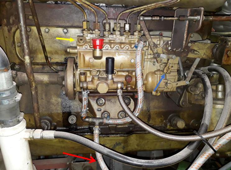

yeah, plaatje uploaden gefixed!
rode pijl is dus de retourleiding naar de tank, verderop zit een afsluiter.
De blauwe pijl geeft de pen van de regulator aan, die niet verder terug te regelen is, zie vorig bericht.
Als ik Navigo goed begrijp zit de aansluiting dus niet goed, zou vanaf de handpomp directe verbinding moeten zijn met de linkerzijde van de HD pomp (gele pijl, waar nu een plug in zit).
De huidige slangaansluiting aan de rechterzijde is dan eigenlijk bedoeld voor de retourleiding naar de tank.
Re: Daf 575 startproblemen stroom startmotor?
Dat maakt een hoop duidelijk zo'n foto.
Inderdaad, dit klopt niet.
Aanvoer opvoerpomp zit goed, uitgaande kant opvoerpomp hoort naar een filter te gaan en aansluitend naar de de plug met de gele pijl. Hierdoor voorkom je dat pomp resten van de opvoerpomp (bij slijtage) in de HD pomp komt.
Van links naar rechts doorstroming door de galerij HD pomp, Er ontstaat flow, lucht verdrijvend en koeling, want er is een retour.
Nu staat de brandstof in de pomp, behoudens het verbruik stil. De diesel warmt nu op, dat wil je niet, is slechter voor de verstuivers.
De rechter aansluiting op de pomp die nu gebruikt wordt als aanvoer, daar hoort een drukregelventiel in te zitten.
Deze zorgt normaal voor een constante druk, ongeacht gevraagd vermogen en voorkomt retour stroming.
Deze staat of nu helemaal open gedraaid of wat waarschijnlijker is verwijderd.
Doordat je retour boven in de tank uitkomt kan de brandstof dus terug zakken. Vanuit de HD pomp, door de opvoerpomp terug naar onderzijde tank.
Nu heb je dan ook meteen je startprobleem te pakken, staat de brandstof in de tank lager dan de HD pomp dan krijg je via de huidige aansluiting lucht in je systeem.
Vanaf de rechter aansluiting ga je dus door het drukregelventiel (vast ingestelde waarde) retour tank, dat de lek olieleiding er later in het systeem bijkomt is geen probleem.
Die foto maakt veel duidelijk, je kunt/ heb dus wat aan te passen.
Top Navigo!
Duidelijk verhaal, en kan het prima volgen.
De dagtank zit hoger dan de HD pomp gemonteerd, en als de motor uit staat wordt de aanvoerleiding ook gesloten. Maar de motor aansluitingen moeten inderdaad veranderd worden.

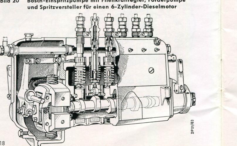

In het instructieboekje van mijn Kaelble staat een leidingschema voor de brandstofpomp.
Volgens mij komt het overeen met de aansluiting van de pomp op de DAF.
Gr. Richard
