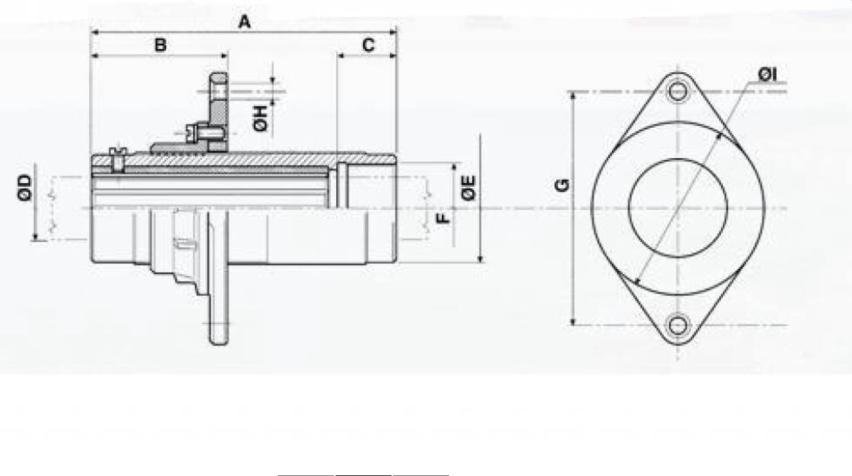

Als je kijkt naar de Vetus schroefaskokers en schroefaslagers zijn dat altijd twee losse delen. Daarom ook de
twee draadeinden waarmee m.b.v. een overzet stuk de houder voor het watergesmeerde lager wordt vastgezet.
Moet dus echt los kunnen..... maar hoe ?

Zit er niet nog ergens een borg schoefje aan de onder kant van het buiten lager?of in de flens verzonken
Maartensdijk eens op VETUS WATERGESMEERDE SCHROEFAS en dan doorklikken dan krijg je allesorten lagers te zien
