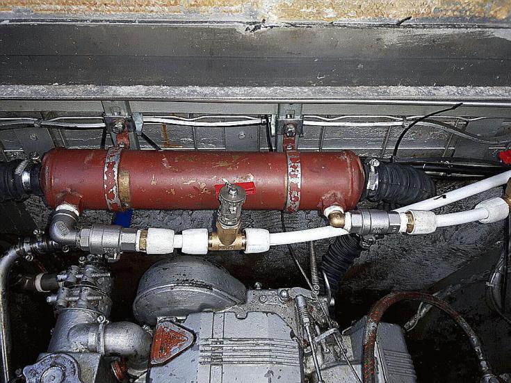

Ik heb het risico van drukopbouw uiteindelijk niet genomen. "Men" (uit de beroepsvaart) adviseerde om dit niet zo te doen, vanwege het risico dat uiteindelijk de interne pomp defect kan raken (lekken).
Alles had ik al klaar en geinstalleerd, toen toch maar een extra warmte wisselaar er tussen gezet met een solar-pompje. Er is nu altijd de volle doorlaat in het motor circuit. Door in het secundaire circuit de pomp aan/uit te zetten en de ventilatorsnelheid van de convectoren te regelen bepaal ik de warmte.
Je bent er dan zeker van dat de motor nooit hinder ondervindt van een secundair systeem.

[quote=WADnWIND]
Dit kan ik ff niet plaatsten?
[/quote]
Had ook niet anders verwacht ! !
Gr. Wolf1
[/quote]
Gr. Wolf1
