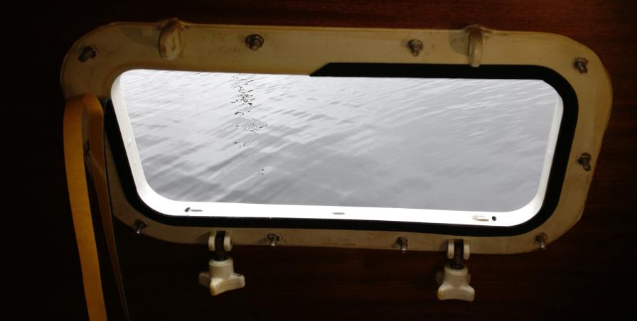

Hoi Allemaal,

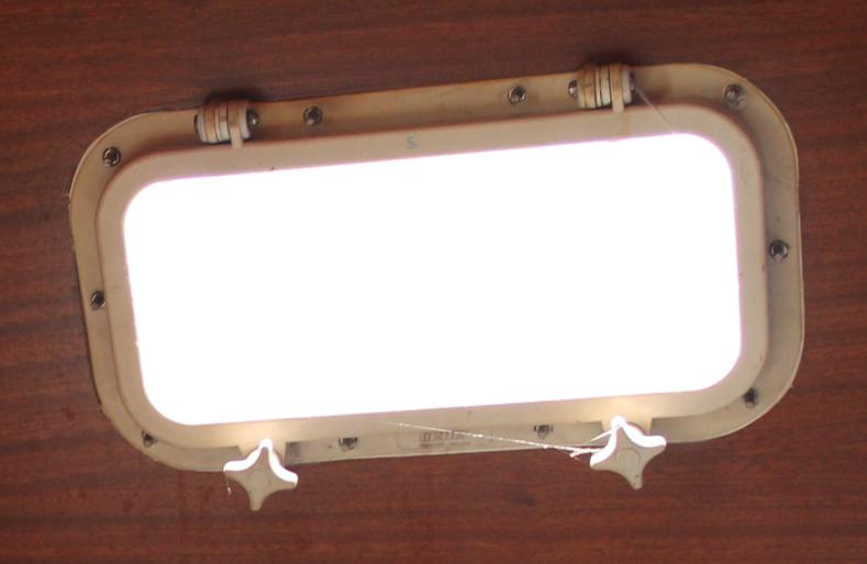

graag zou ik jullie hulp kunnen gebruiken bij het volgende. In de Pino zitten 4 patrijspoorten waar de naam Vetus op staat:
(let niet op de spinrag, dit was een foto die ik had genomen voor de aankoop maar die wel duidelijk is)

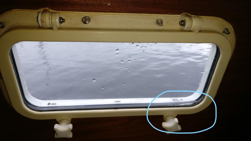

Omdat de ramen hellend zijn gemonteerd staat er na een regenbui altijd een beetje water in het raam. En dat is nu na 38 jaar gaan lekken. Ik heb er al vaseline opgesmeerd maar dat helpt maar een klein beetje.
Nergens kan ik de rubbers vinden die op het bewegende deel zitten. Wat ik wel vond is dat de firma Seaflo een patrijspoort heeft die er wel erg op lijkt:
https://nl.aliexpress.com/store/product ... Title=true
Waar zou ik vervangingsrubbers kunnen vinden om de 'Vetus' ramen weer waterdicht te kunnen krijgen?
En als dat niet meer lukt. Is het te doen en zinnig om er een Seaflo in te zetten?
graag hoor ik van jullie.
groeten van Pino

Wij hebben soortgelijke klapramen met 2 sluitmoeren en die lekten na 36 jaar ook, we hebben gewoon dun rubberstrip met een zelfklevende zijde gekocht en die aangebracht probleem opgelost.

Celrubber met een zelfklevende kant ,niet te breed anders kan je de bochten niet meedraaien sucses.

https://www.dgrubberholland.nl/categori ... onsrubber/
gewoon met bizontix lijmen.
of:
https://www.dgrubberholland.nl/categori ... celrubber/
Met gesloten cel.
Wij verkochten vroeger dit voor patrijspoorten in de charterschepen, die willen ook droge bedden na zwaar weer.
Re: Lekkende patrijspoort Vetus, nieuw rubber
Goedenavond allen, In de TADI zitten de zelfde patrijspoorten van mijn "vrienden " van de firma V.(ik ben geen fan) geen idee hoe oud, ik denk van 1995( laatste verbouwing), en die waren......je raadt het al: lek als een mandje. :evil:
Ook alles aan geprobeerd oude rubbers in de vaseline en wat al niet meer, niks hielp
Ik heb bij de bouwmarkt zelfklevend celrubber gekocht wat gebruikt word bij o.a.dubbel en enkel glas zetten en dat na goede ontvetting op het glas geplakt, alles prima dicht.
Inderdaad zoals eerder opgemerkt niet te breed, de mijne waren 10 mm, anders haal je de bochten niet netjes.
succes met je reparatie.
Groet Ad :mrgreen:

Hoi allemaal,
bij deze het verslag van het succesvolle dichten van het lek.

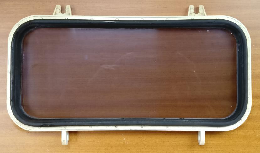

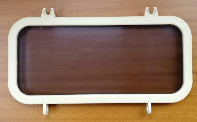

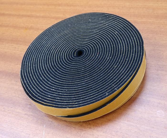

Na wat zoeken vond ik bij Technirub zelfklevend EPDM celrubber 10mm breed en 2 mm dik. https://www.technirub.nl/zelfklevend-ce ... x2-mm.html Je kan per meter bestellen en de verzendkosten vielen ook mee.
Voor zat een raampje wat er wat beter uitzag dan wat er achter zit. Voor valt er minder zon op en dat scheelt.
Beetje schoonmaken.
Het rubber rond het glas is nog zacht. Dat viel me best mee.

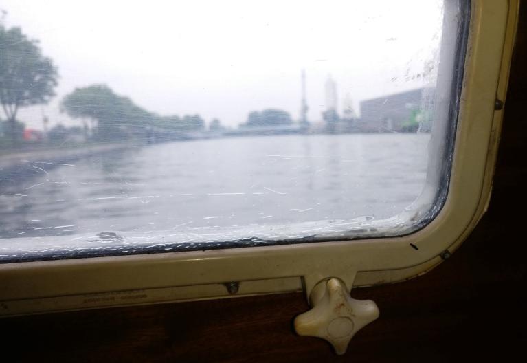

Bovenaan beginnen
Emmer water er tegenaan. Het blijft onderin zelfs staan. En alles blijft droog.
bedankt voor de hulp.
