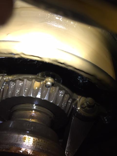

Ik zou het net iets anders zeggen, maar ik begrijp je. De achteruit wordt bijgesteld door de remband strakker of losser te zetten. Dat kan middels een bout aan de buitenkant van de OK direct op het schakelmechanisme.
De pal aan de binnenkant versteld de conische 'moer' waarmee de vooruit ingeschakeld wordt. in zijn 'vrij' moet die moer losklikken uit de twee 'vingers'. De koppelings 'platen' moeten dan loskomen. Is de koppeling lang niet gebruikt dan kunnen de 'platen' vast gaan zitten en komt de koppeling niet meer vrij. Het is wel een vijftig jaar geleden dat ik voor het laatst de 4 boutjes los heb gedraaid op de Rijsdijk om het deksel eraf te halen. Het kan dus goed zijn dat mijn geheugen de zaken wat vervormd. Vraag de tekeningen en de gebruiksaanwijzing maar op in Rotterdam. Het is op zich allemaal erg eenvoudig en te begrijpen. Mijn oude leermeester Arie Koorevaar uit Hardinxveld is er helaas niet meer. Hij zei altijd wel dat het niet erg was als je de satellieten een beetje hoorde rammelen in zijn achteruit. Kan geen kwaad! zei die.

Thanks. Palletje gevonden zie foto. Nu nog ff door krijgen wat de verstelling doet. Het is koud in de schuur, olie lekker dik.
Hoop te doen als weer beetje warmer wordt. Groetjes Rob.
