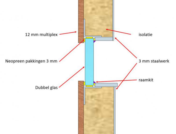

Hoi allemaal,
Bij het verbouwen van de roef van mij schip wil ik de huidige houten schuifraampjes ombouwen naar vaste ramen.
Hierdoor hoop ik ook te voorkomen dat er hout aan de buitenzijde van het schip zit want dit geeft onderhoud en vochtproblemen.
Hieronder en wou ik een plaatje zetten van een doorsnede van hoe ik een raam wil plaatsen, maar ik krijg de upoadservice niet aan de praat in Firefox.
Een plaatje vind je bij onze collega's van woodworking:
https://www.woodworking.nl/showthread.p ... post263717
Rechts is de buitenzijde, links de binnenzijde.
Denken jullie dat dit een duurzame oplossing is?
Volgens mij is het zo hermetisch afgesloten, maar dan vraag ik me weer af waarom bij houten kozijnen van die gaatjes zitten in de onderste raamlatten, dus weet niet of dat wel moet.
Bedankt voor het meedenken!

Waar je de hoeklijn op het staal zet krijg je een koudebrug. Die verbinding tussen hoeklijn en stalen raam zou ik ook met kit en kurk maken.
Verder zou ik het verticale 3mm staal aan de bovenzijde een neusje geven, dus een paar mm naar beneden laten doorlopen. Dan krijg je geen druppels die constant langs staal en raam lopen, bij regen.

Als je onderhoudsvrij wilt hebben zou ik het niet zo doen. Je kan dan beter doorsparen voor een van de alu oplossingen die tegenwoordig in de binnenvaart gebruikt worden. Die hebben geen koudebrug meer.
Roeframen die niet open kunnen zou ik zelf absoluut niet willen. Hoe meer frisse lucht hoe beter.

Wouter, ik zou zeker niet het muliplex tegen dat hoekprofiel zetten en al zeker niet schroeven.
Je krijgt een koudebrug van buitenaf tot tegen je hout. Hout is niet isolerend dus het zal er altijd koud en vochtig zijn op die plaats als het een verwarmde leefruimte gaat zijn. Ik denk wel dat er een oplossing is als je met een houten kader en stukjes purplaat zou werken rond het raam. Groeten Gilles

Bedankt heren.
De koudebrug is inderdaad een probleem.
"Nieuwerwetse" ramen zijn vooralsnog geen optie omdat het een oud scheepje is met A-status.
Ik zal die mensen van Topwindows wel vragen wat de mogelijkheden zijn. De ramen vallen immers een centimeter of 8 naar binnen, dus als ik daar een opstaande strip maak zouden ze daar in kunnen komen.
Maar dan ben ik nog steeds niet van de koudebrug tussen staal en hout af.
Op dit forum heb ik een nieuwer plaatje gezet met een isolatie stukje tussen hout en staal. Enig idee met wat voor materiaal dit kan?

Zonde! Ik heb op mijn schip bewust houten schuiframen in de roef laten maken. Ventilatie is een belangrijk punt bij stalen schepen/boten. Immers het (uitademings- en kook)vocht in de lucht moet weg en niet condenseren en naar onderen stromen. Ik geniet ervan om 's-zomers lekker vier ramen open te kunnen hebben.Wouter schreef:Hoi allemaal,
Valt wel mee. Goed schilderen en je kunt jaren vooruit. Trouwens, condensatievocht zorgt voor veel meer onderhoudsproblemen IN je schip/boot.Hierdoor hoop ik ook te voorkomen dat er hout aan de buitenzijde van het schip zit want dit geeft onderhoud
[quot]en vochtproblemen.
[/quote]
Juist dichte ramen geven dit soort problemen.
Heb jouw tekening bekeken maar vind dat niet ideaal. Heb zelf gezorgd voor een luchtspouw tussen de scheepswand en de isolatie. Dan kan door natuurlijke luchtstroming (zodra lucht wordt verwarmt stijgt die) de vochtige lucht omhoog en afgevoerd worden door een ventilatiegaatje. Tussen de spanten heb ik houten balkjes geklemd zodanig dat tussen die balkjes en de wand minstens een centimeter ruimte blijft en daarop de isolatieplaten.
N.b. Eikenhout op staal geeft problemen omdat het looizuur van eikenhout in combinatie met staal zorgt voor roestvorming en zwart worden van het hout.

En wat dacht ja er van om de onderkant van het raamkozijn schuin naar beneden/buiten af te laten lopen. Blijft daar geen water op staan.KarelE schreef:
