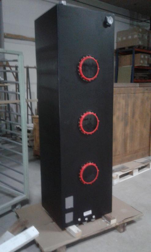

met het afgelopen mooie en lange weekend (1 nov is bij ons een feestdag en we 'maakten de brug' ) zijn we lekker gaan varen . Een rondje Limburg leek ons wel gepast. Hasselt, Oud-Rekem, Neeroeteren, Neerpelt, Dessel en dan weer naar Hasselt.

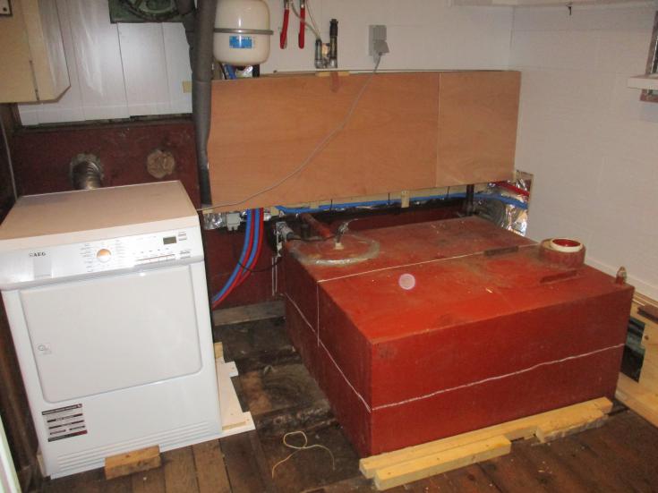

Nu dacht ik om als we toch onze oude ligplaats in Neeroeteren aandeden dat het ideaal was om die oude vuilwatertank eruit te halen . Scheelt een hooip gerij met stinkende platen , de oud-ijzerbak is daat vlakbij op de wal .

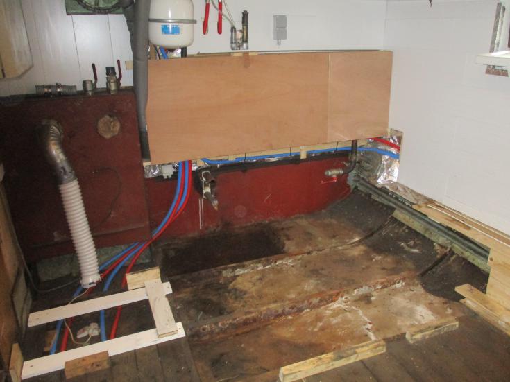

Zo gezegd zo gedaan; De oude tank (110x110x50cm) in 8 stukken geslepen en eruit gehaald.

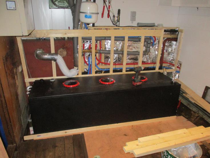

Dan deze week alles opgeruimd en de nieuwe tank (200x60x54cm )geplaatst, deze stond al even te wachten.
de tank is voorzien van drie vulopeningen, 3 mangaten, permanente verluchting (door de schoorsteen naar buiten), afvoer (1 via pomp en 1 om uit te zuigen), niveausensor (Sensotex HW-01s) en een vetus vacuumklep .

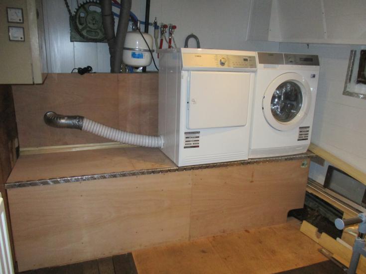

Een nieuwe vloer van 18+5mm multiplex (om op dezelfde hoogte van de oude vloer te blijven) , daarop 10 mm rubber waar de tank op ligt.
En alles snel-snel afgetimmerd zodat Lieve weer aan de was kan !
;-D
volgende week het expansievatje hoger hangen zodat de apparaten nog wat opgeschoven kunnen worden .
