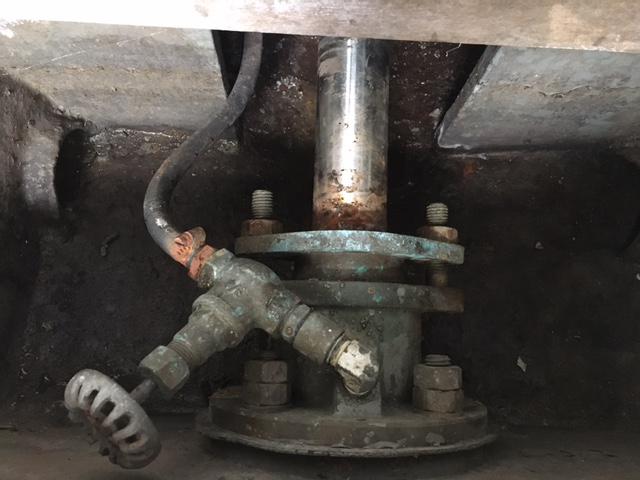

Vetkoord moet ik om de 30 vaaruren aandraaien anders lekt het te veel (ook als ik niet vaar). En het geluid van de schroefas hoor je door de hele boot, klinkt als droog en niet fijn. As wordt niet echt warm.
Meteen na het geland met vetkoord is een aansluiting met slang die aangesloten is op mijn uitlaatwater systeem.
Nu ik advies vraag wordt het onduidelijk of het wel klopt dat het een water gesmeerde schroefas betreft. Dinsdag gaat de boot uit het water. Klopt het dat bij een watergesmeerde schroefas aan het uiteinde van de as (buiten) er een ring met sleuven in de richting van de as moeten zitten? En zo niet klopt het niet?
Ander punt, bij de beschrijvingen van vetkoord verplaatsen, moet de as nog wel met de hand te draaien zijn. Dat lukt bij mij helemaal niet ook als de vetkoord moeren helemaal los zijn. Klopt toch niet?

Hierbij een foto van de schoefas waterinspuit

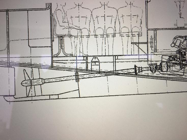

en een doornsnede van de bouwtekening:
