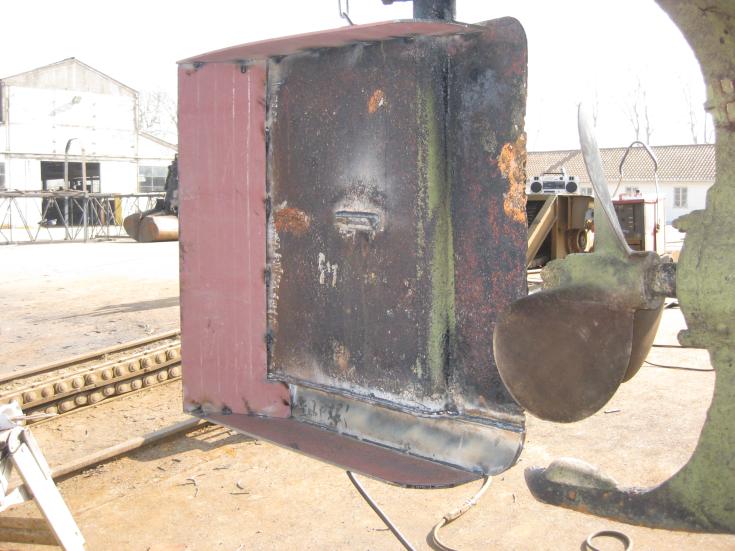

in 2014 hebben we het roerblad van onze Wodan laten aanpassen.
Dat stuurde echt slecht. Er was meer dan een halve omw van de haspel nodig om bij volle vaart een beetje bij te sturen en dan was het slingeren vaak niet meer te stoppen..
Ze hebben er dan een weser roer / visstaart van gemaakt en het pook 10 cm dieper gemaakt zoals je op de foto's ziet. Stuurt nu perfect, met 10° uitslag van de haspel corrigeert de boot zich perfect onder t varen en als het roer 60° uit staat gaat het schroefwater zelfs naar voren toe als hij in zn werk staat .
Maar we zijn wel aan snelheid verloren en er is heel veel turbulentie achter het schip, het klinkt net alsof er een uitlaat in de kont zit (terwijl die door het dak steekt).
Ik denk er nu aan om de visstaart te laten halveren, de platte achterkant van het roer is nu ong 30 cm breed, dat is wel erg veel, niet?
Is dat een goede denkpiste of hebben jullie andere inzichten ?
Op onze Odilia hadden we een anderhalf duimse pijp achter tegen het roerblad gelast en dat werkte ook prima.
Of zijn het misschien de platen boven en onder het roer die trillen en het lawaai veroorzaken ?
Wat denken jullie ervan ?
dank en groetjes, Dirk

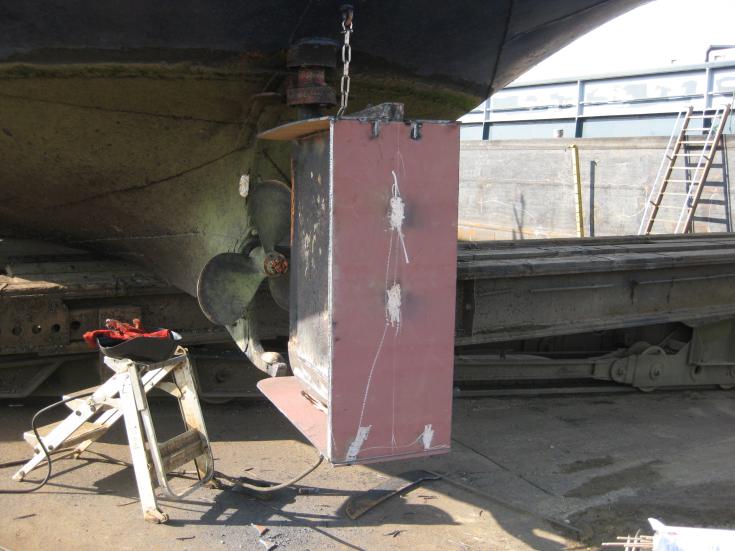

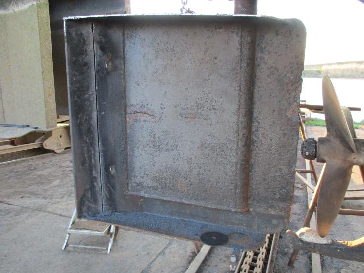

ondertussen terug van de werf. Het is een blitsbezoek geworden. Maandag 27/3 's morgens er uiten donderdag 30/3 's morgens terug er in .
Het achterste stuk is op aanraden van de werfbaas tot 1/3e in de breedte terug gevoerd.
Je ziet op de foto waar de platen zijn doorgebrand. Het is dan schuin naar achter terug dicht gelast. De achterste breedte is nu zowat 10 cm breed. Ook de zwemplaten boven en onder zijn tot daar versmald.
In het roerblad zelf zijn gaten gemaakt, daar twee dikke pinnen door en door gezet en aan de platen gelast, het klonk nogal als een trommel als je er op hamerde, dat is nu ook beter.
de aansluiting van de roeras naar de schep is ook met een plaat opgevuld, dat dat niet zo bot is, en van onder is ook eea opgevuld zodat het wat gestroomlijnder is.

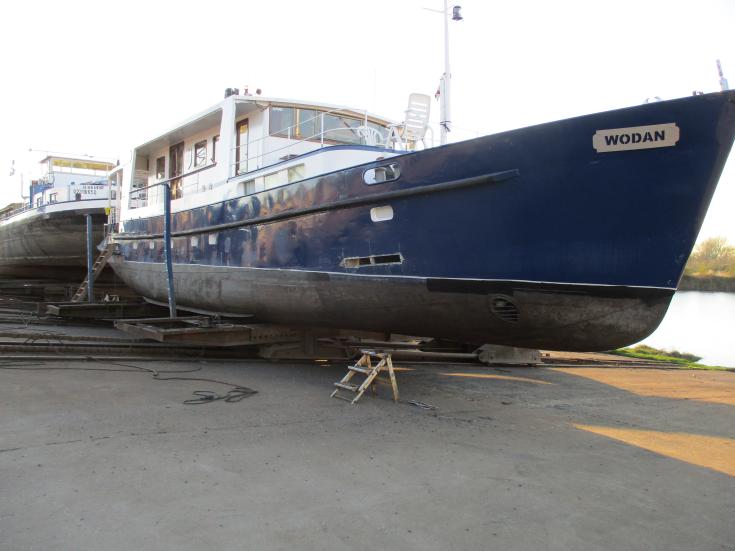

Ik heb met snel te moeten zijn (een boot van Voets met schroefschade moest er dringend uit en wij waren toch ver klaar) geen foto's van het resultaat meer gemaakt. Zoveel mogelijk schilderen was de boodschap.
Voor in de boeg was een klinknaad die wat open stond . ertegen gehamerd zodat de roest er uit voel en ja hoor , een gaatje.
Dus dan ook maar beslist om dat er uit te halen.
Het onderwaterschip is in de Hempel Hempatex vinylbitumen gezet, dat zag er na 2.5 jaar nog goed uit, wel aardig wat aangroei.
De romp heb ik tot waar ik kon opnieuw gelakt (enkele plekken loskomende oude plamuur weggebikt), voor de rest heb ik de waterlijn gelakt , dan kan ik de rest met een vlot wel op onze ligplaats verven ...
Het resultaat van de werken aan het roerblad ? Het stuurt wat onrustiger, de berg schroefwater is een heel stuk minder en de zware brom die we achter buiten hoorden is ook voor een groot stuk weg. Bij het varen naar de werf mat ik 81 dB achterop ( in de machinekamer zelf maar 78dB). Bij zelfde motortoerental na de werf mat ik achterop 78dB, dus toch een aardige winst ...
