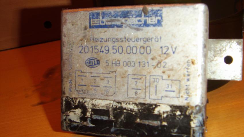

- Berichten: 389
- Locatie: Geertruidenberg
Re: Eberspacher d4l
heb deze nog in de schuur liggen. Is over.
Als je in Gorinchem vergeet te remmen sta je in Geertruidenberg.
Gr Louis.
Gr Louis.
- buggyrene
- Berichten: 333
- Locatie: Giethoorn.
- Info: LBD: 9,00- 2,85- 0,9
Max H: 2,50
Motor: VW 1.9 SDI
KK: Paragon, reductie 2:1
Re: Eberspacher d4l
Deze is idd. voor een d4l.
René
René
