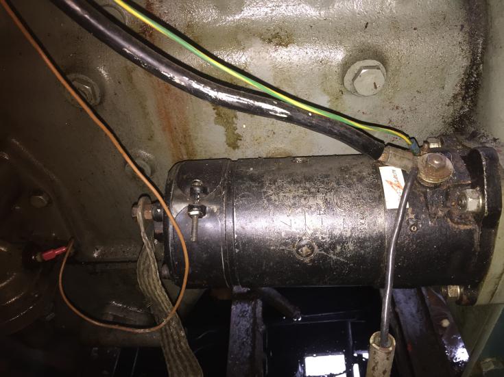

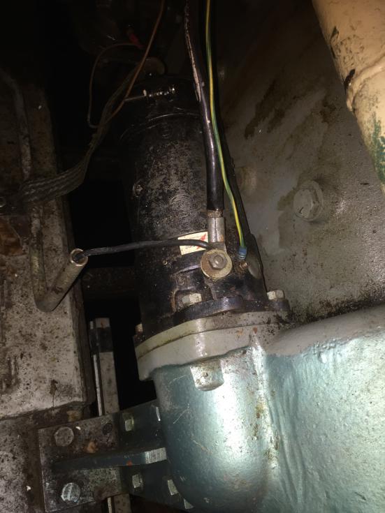

Argo Fet is besteld maar nu heb ik nog een andere vraag. Ik heb twee Yellow Top accu's 'over'. Ik weet niet in wat voor staat ze zijn omdat ik ze een keer terwijl ze parallel waren geschakeld per ongeluk een hele nacht op een 24 volt lader heb gehad. Als ik de multimeter er op zet na een nacht op een 12 vollader staan ze op 12.8, als ik ze in serie schakel op 25.3. Eigenlijk wil ik mijn motor via aparte startaccu's starten, nu start hij via de HH-accubank.
Van de startmotor loopt een dikke kabel rechtstreeks naar de HH-accubank, een iets dunnere kabel verdwijnt in een buis, een dunne draad verdwijnt ook en de startmotor is met een massa draad aan het schip verbonden. Hoe kan ik nu andere (start) accu's aan de startmotor koppelen. Moet ik beginnen bij het contactslot? En hoe moet ik het HH-circuit scheiden van de aparte startaccu?

Begin maar zoals je zegt bij het startslot.
Hier zal een draad van de HH accu op komen (nr weet ik ff niet uit het hoofd.
deze schakel je met je sleutel naar het startrelais. Op nr??? andere zijde van de spoel van het stratrelais is de Min.
Op het startrelais zit een draad vanaf je accu, de andere kant gaat naar het strartrelais op je start motor. de andere kant van deze spoel zit ook aan de min, al dan niet gewoon intern, en dan via de motor, of liever met een apparte min draad.
Op je startmotor zit een dikke kabel rechtstraeeks vanaf je accu, hier loopt tijdens het starten flink wat Amp doorheen (afhankelijk van de grote van je starmotor.
Zo zit het nu dus.
Dus: pen en papier, stikkertjes of andere labels.
Volg de draden vanaf je startmotor terug.
Label alles.
Gebruik evt een multimeter.
daar waar de draden eindigen op de accu, moet je ze weg halen en (later) op de startaccu zetten.
Let op bij je contactslot, de + draad kan voor verschillende doeleinden gebruikt zijn b.v. contact aan: het andere contact is dan voor b.v. radio, nav. verlichting enz.
Persoonlijk zet ik bij een startaccu alleen de nav. verlichting, al het andere, dus ook een ankerlicht gaan op de HH accu.
Ik denk dat er voor het apparte startgedeelte wel schematjes op internet staan.

Het kan trouwens ook zo zijn dat je rechtstreeks het relais op de startmotor schakeld, dus zonder tussenkomst van het eerder genoemde startrelais(niet op de motor)
