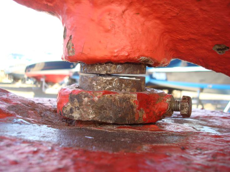

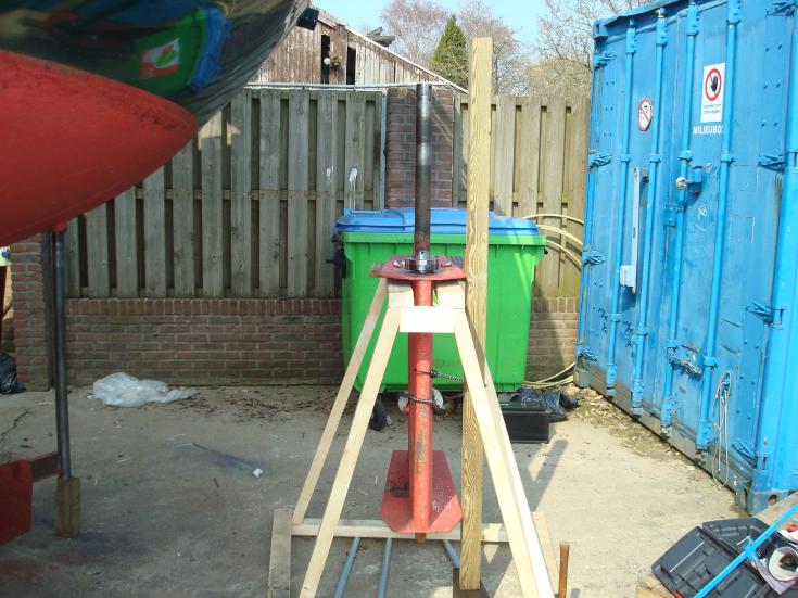

In aanvang was ik uitgegaan van de foto's. Exacte maten op de bouwtekening ontbraken en bovendien is het roer in latere jaren aangepast.
Toen de boot droog lag bleek dat mijn oorspronkelijke plan om de roerkoning deelbaar te maken niet voldoende was om het roer uit de taatspot te kunnen tillen: De ruimte tussen roer en hennegatskoker is eenvoudigweg te klein.
Dan de taatspot ook maar deelbaar maken.

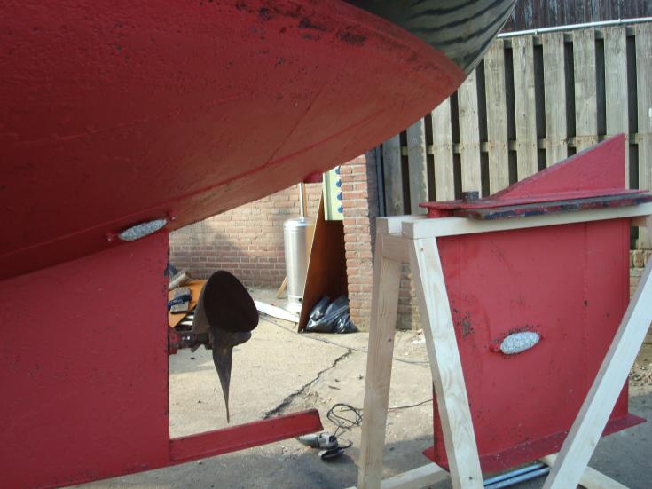

We beginnen met het doorzagen, de diameter van mijn slijpschijf is onvoldoende om er tussen te komen, tussen roer en hennegatskoker, dus zagen.
Dan is het wel handig als het roer wordt opgevangen. Geschat gewicht tussen 150 en 200kg. Daarvoor heb ik een juk gemaakt dat op pijpen kan rollen.
De plaats waar ik de roerkoning heb doorgezaagd is bepaald door de minimumafstand die nodig is om de moeren onder de onderste flens te krijgen (MoerM12 = 10 mm dus 12 mm gekozen). Flens is 18 mm. Om een lasnaad aan de binnenzijde van de flens te leggen wordt de as 10mm onder bovenkant flens gehouden. Dus afstand roer tot bovenkant roerkoning is 12 + 18 - 10 = 20mm.
Dan wordt de onderflens zo haaks mogelijk op het stompje roerkoning afgesteld. Hoe? Weinig wetenschappelijk, maar n.m.m. toch zuiver genoeg door de bouten in de flens te draaien en daar de moeren op te plaatsen. De flens met een binnendiameter van 50 heeft een klein beetje ruimte op de asstomp van 50mm. Je voelt dan (ik zei toch al; weinig wetenschappelijk) waar de bouten iets verder uitgedraaid moeten worden om aan alle kanten een evengrote kanteling te krijgen.
Onderflens hechten en aflassen.
De 10mm die de flens boven de asstomp uitsteekt betekent dat de de roerkoning 10mm in moet korten om de oude maten weer te krijgen. Ook de bovenflens vraagt deze 10mm zodat de roerkoning uiteindelijk ontdaan wordt van 20mm.

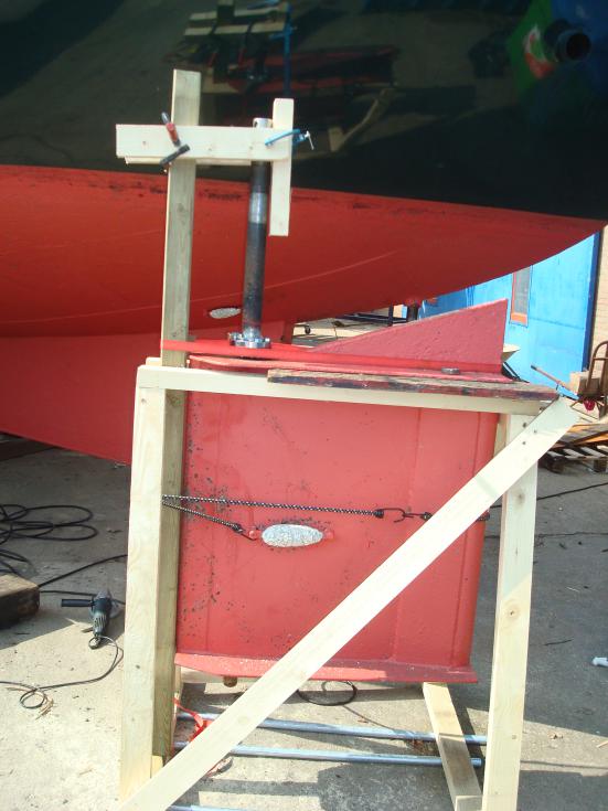

Dan wordt er een stellage gemaakt om het bovendeel van de roerkoning in lijn te krijgen. Daartoe heb ik de meest rechte balk gehaald die er te koop was en deze m.b.v. spietjes evenwijdig gesteld aan het roer c.q. de roerkoning in het roer.
Bus van 20mm op de asstomp gelegd, Bovenflens op onderflens gebout en met de nodige hulpmiddelen het bovenste deel van de roerkoning evenwijdig gesteld aan het onderste. Na een kleine hecht en controle hetzelfde herhaald, maar dan haaks er op. Dus waar er eerst in de lengterichting van het roer werd gemeten en gesteld werd dat nu in dwarsrichting.
Aflassen en we hebben een uit twee delen bestaande roerkoning die zo goed mogelijk in lijn ligt.
Omdat de schroefas toch moet worden vervangen heb ik daar een stuk af geslepen om te gebruiken voor de uitlijning van de taatspot t.o.v.de hennegatskoker.
Als het voorbereidend werk aan de hak is gedaan (gelukkig bleek de oude taatspot perfect in lijn te hebben gelegen) en de taatspot is gedraaid, dan kan de taatspot worden voorzien van twee strippen (12x70) die evenwijdig aan de hak komen te lopen en d.m.v. bouten worden bevestigd. De hak bestaat uit een staande en een liggende strip. Deze laatste loopt iets door, waardoor de taatspot ook rust op de onderstrip.
De roerkoning heeft een diam. van 50, verjongd naar 40 waar hij de taatspot in gaat. Deze verjonging was afgesleten tot 38 en de taatspot had een gat van bijna 43. Gelukkig was de rondheid redelijk in tact gebleven.

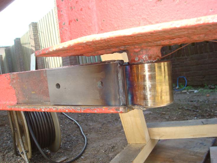

We beginnen met de taatspot.

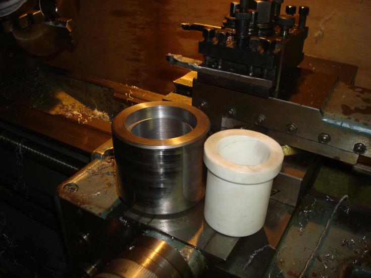

Ik zou kunnen hebben volstaan met een stuk rond van 80 zoals oorspronkelijk. Vervolgens daar een gat in maken met een bepaalde tolerantie.
Daar heb ik niet voor gekozen. Op advies van iemand uit de beroepsscheepsbouw zou de taatspot worden voorzien van een kunststof bus. Kunststof met grote hardheid en geen wateropname, dus geen uitzetting.
Deze bus heb ik voorzien van een buitendiameter die met de hand in het gat kan worden geperst en een binnendiameter met 0,2mm speling t.o.v. de roerkoning.
Dat de bus uitneembaar was had twee voordelen.
1. De strippen konden aan de taatspot worden gelast zonder de kunststof aan te tasten.
2. Na het uitlijnen van de roerkoning zou de speling iets verruimd kunnen worden door er iets af te draaien.
De strippen gelast op de taatspot en deze op de roerkoning geschoven en m.b.v. een spanband op z'n plaats gehouden.

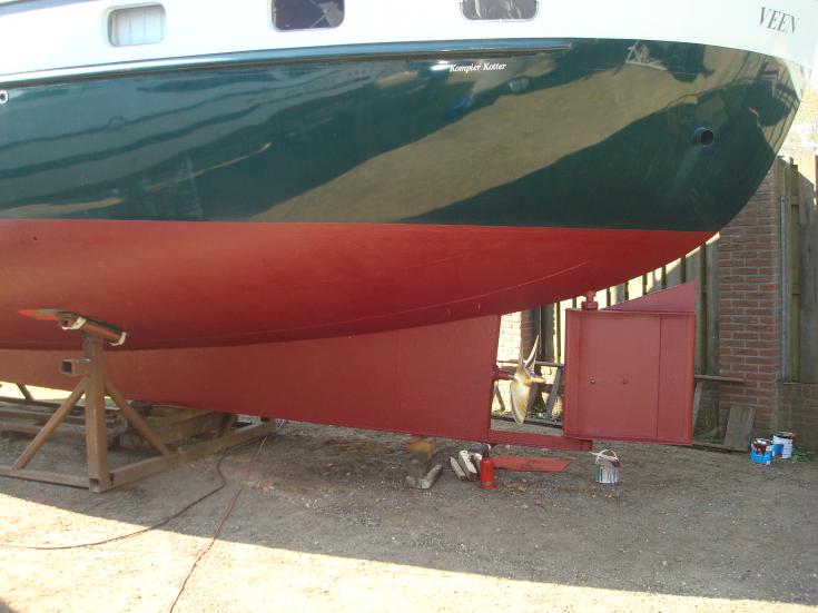

Het roer op z'n plaats rollen.

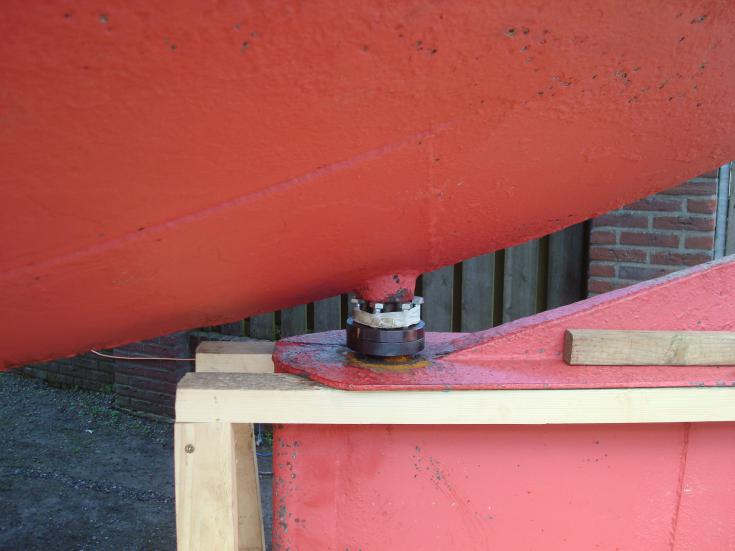

Bovendeel roerkoning laten zakken tot mannetje-vrouwtje van de flenzen passen. Bouten aanbrengen zonder vast te draaien.
Oh ja, er is zo weinig ruimte dat de bouten al in de bovenflens moeten worden gebracht voordat het roer komt. Door een rondgang met schilderstape worden ze a.h.w. bij elkaar gebonden zodat ze niet verder kunnen zakken.Afbeelding
Goed. Dan hebben we het roer op z'n plaatst en de flenzen bij elkaar.
Maar het roer 'hangt' nu naar achteren waardoor de grootste speling op de flenzen aan de voorzijde komt te liggen.
Deze speling met voelers gemeten. Dan het roer dompen om de speling aan de achterzijde te krijgen.
Zelfde uitgehaald op 90 graden aan SB en ook nog eens op 90 graden aan bakboord.
Uiteindelijk bleek de speling oftewel het uit lijn liggen tussen 0 en 1,1mm te liggen.
Er is daarbij gemeten over de zes boutgaten. Door alle metingen polair te gebruiken komt vast te liggen wat de exacte uitvulling ter plaatse van de bouten moet zijn. Het meest ideaal is een ring die varieert in dikte van 0 tot 1,16mm, maar ik moet het doen met vulringen met een dikte die 0,1mm oplopen.
Na het aanbrengen van de vulringen en het aanhalen van de bouten kon het roer met één vinger van 90 gr. SB naar 90 gr. BB worden bewogen. Sterker nog; het schip lag niet helemaal waterpas, waardoor het roer uit zichzelf van hoog naar laag liep.

Het gaat fout! Die kunststofbus zal wellicht in de beroepsvaart prima voldoen, maar bij mij niet!
Mijn schip ligt zomaar een half jaar stil.
De roerkoning roest. Blijf je varen dan krijgt die roest geen kans en is er alleen sprake van slijtage. Maar bij mij ontstaat roest. Een gemeen en keihard product ontstaat. Het zwelt en boort zich in de bus. Die kan niets anders dan gaan draaien in de taatspot waardoor verder afslijten van de roest uit blijft. Sterker nog die roest zal alleen maar toenemen met als uiteindelijk gevolg dat mijn roer muurvast komt te zitten.
De volgende dag weer een bus gedraaid maar nu van hetzelfde staal als de taatspot en deze bus met een paar stevige hechten vastgezet in de taatspot.

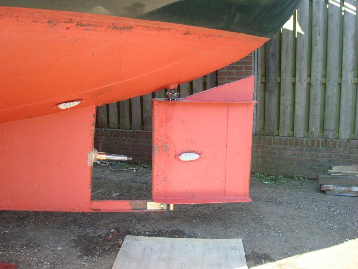

Tenslotte wil ik u de prachtige aanblik van het eindproduct niet onthouden:
Een nieuwe schroefas, een nieuwe schroef (4blads deze keer) en het "gemakkelijk" te monteren roer.

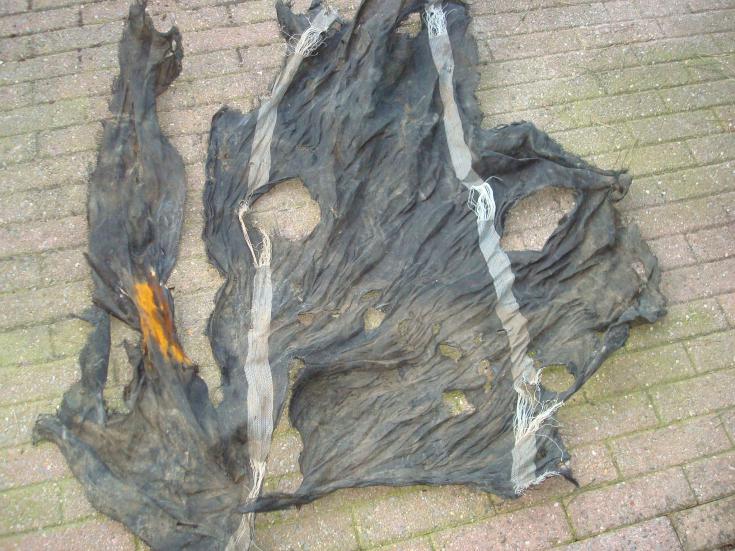

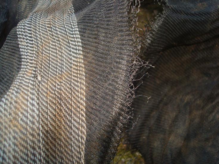

De laatste vaardag van de vakantie raap ik op de Waal iets op met de schroef. Ik zou bijna zeggen dat wij een jaarlijkse traditie hebben waar het gaat om rotzooi in de schroef.
We konden thuiskomen en hebben daar de restanten uit de schroef gepeuterd. Geweven kunststof, zo hard als staaldraad.
Heb een foto van een stuk materiaal en ook nog één van een detail.
Niet dat het iets oplost, maar ik ben wel benieuwd of iemand weet wat het zou kunnen zijn.
Jef-Tengro
Berichten: 240
Locatie: Groningen
Re: Taatspot vervangen
Bericht door Jef-Tengro »
resten van een tuinstoel

Gaasdoek.
Word oa gebruikt als windafscherming en als worteldoek
meester
Berichten: 320
Locatie: loosduinen
Bericht door meester »
ik denk de resten van een bigbag
edje
Berichten: 468
Bericht door edje »
ziet er uit als een big bag.
Ik heb dit ook weleens in de schroef gehad het is doek dat onder de stenen van een glooiing word gebruikt ,het zat bij mij in de schroef en het doek zat ook nog onder de keien vast dus lag ik geboeid met veel snijden en ploeteren ben ik los gekomen en het was nog in de nacht ook.

Wel bedankt voor alle reacties.
Voor een tuinstoel is het te groot, op mijn foto is maar een gedeelte van de doek gezet.
Op het moment dat die troep in de schroef kwam ging dat gepaard met een klap en omdat wij tientallen meters uit de wal voeren, moet zinkend materiaal zoals een big bag en oevermateriaal, drijvend zijn gehouden door 'iets'. Dan lijkt het er op dat een big bag met daarin nog wat drijvende restjes de zaak min of meer zwevend hebben gehouden. Omdat ik al zo vaak iets in de schroef heb gehad ben ik heel alert op drijvend spul, maar zwevend vuil is niet te vermijden.

@handige harry en @Carel-k komen als "winnaars uit deze quiz."
Vandaag had ik een door DOV aangeboden dag op de Stedemaeght. DOV bestaat 180 jaar en wilde dat vieren met een aantal door het lot bepaalde verzekerden. Een geweldige dag overigens, maar daar gaat het nu niet over. Ook een prima verzekeringsmaatschappij, maar omdat ik op het forum geen reclame mag maken doe ik dat dus ook niet.
Terug naar het onderwerp.
Omdat op deze dag een aantal schade-experts ons zouden informeren heb ik een stukje van het bewuste doek meegenomen.
Het antwoord was unaniem "Oeverbescherming dat onder basaltblokken of andere bedekking thuis hoort." En ja het is nog zwevend ook! Evenals Carel-k hadden diverse mensen dit lekkere spul al eens uit de schroef mogen peuteren. Toen een beroeps schipper dat ook vertelde zei ik dat zij met die grote vermogens de boel wel stuk zouden malen. Nee dus: "Er zaten tientallen meters aan onze schroef."Tel uit je winst. Lekker spul, vooral als onze waterwerkmensen het rond laten slingeren.
Dus van taatspot naar doek in dit draadje. Nu mag het doek wat mij betreft vallen.
