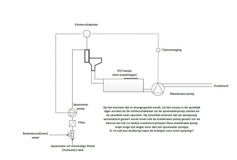

Ik ben bestuurslid van een stichting die een rondvaart boot voor gehandicapten in de vaart heeft gebracht. Eén van de problemen die we met dit schip hebben is het toilet. Momenteel zit er een toilet installatie op die als volgt werkt: (ik copier en plak nu de tekst uit een email ter verduidelijking naar de schippers)
De voormalige Waste (Vuilwater) tank wordt gebruikt voor water voor toilet spoeling. Deze tank is te vullen vanaf het achterdek naast de Diesel vuldop (!) onder het klepje van de aluminium loopplank. Er gaat ongeveer 200 ltr. in en het is belangrijk dat de tank voor iedere vaart gevuld wordt. De aanwijzing op het dashboard geeft 100% vol aan maar deze informatie is momenteel niet betrouwbaard en we gaan daar nog voor de volgende vaart naar kijken. Mocht de tank leeg zijn, dan bestaat de mogelijkheid om een driewegkraan om te zetten en zal de spoelpomp water van buitenboord aanzuigen. We proberen dat nog voor de volgende vaart zo te maken dat dit vanuit de toiletruimte gedaan kan worden.
Dus op het moment dat het toilet gespoeld wordt meet een vlotter in de spoelwater reservoir een laag niveau en deze start de spoelwaterpomp en tegelijkertijd de membraam pomp op het RVS fecalien tankje die de inhoud naar buitenboord pompt. Deze spoelwaterpomp blijft doordraaien tot dezelfde vlotter een voldoende hoog niveau meet en stopt dan de pomp. Dit duurt ongeveer 30- 40 seconden. De membraampomp op het RVS fecalien tankje loopt dan nog enige seconden door. Wat we verder nog voor de volgende vaart proberen te doen is de capaciteit van het filter voor de spoelwater pomp te vergroten en te voorzien van een minder fijnmazig filter element.
Het probleem is dat we er regelmatig problemen mee hebben: spoelmechanisme hapert, filter voor spoelpomp zit verstopt, toilet zit verstopt omdat men er van alles in doet, spoelpomp weigert, tank vergeten ze te vullen, etc. Het systeem is te gevoelig en allemaal niet wenselijk op een rondvaart boot voor gehandicapten.
Mijn vraag is: heeft iemand ideeen voor een ander type toilet wat meer betrouwbaar is. We overwegen nu om komende winter een standpijp van 100 mm in het vlak te lassen en daarop een normaal toilet te plaatsen maar dan is alleen het afvoer gedeelte verbeterd..
