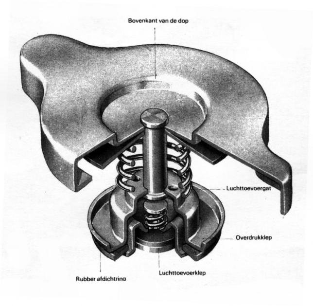

Ik zit er nog eens over na te denken maar wat wim zegt ,gaat volgens mij niet op
De overdruk verwijnd immers na dat de tankdopveer de te hoge druk heeft losgelaten.
Als hij afkoeld zit de dop dus weer dicht en kan het niet meer terug de tank in ,die vlieger gaat dus niet op of ik moet het niet goed begrijpen
Gr René( De Stoere)
Gr René( De Stoere)
