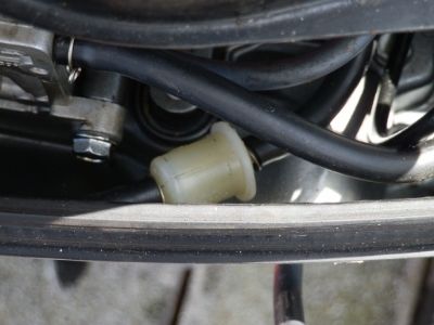

@Stevedem: Vreselijk moeilijk te zzien, natuurlijk, maar wat denk je?
Is dit het juiste filtertje, of moet er een andere op?
Wat denk jij?
Berichten: 789
Re: Suzuki DT4 doet gek.
Bericht door stevedem »
dat lijkt me wel de juiste formaat.
De "foute" die ik had was een driehoek vormpje.
Hij ziet er op het gezicht zo ook niet erg vervuild uit.
Wat je wel even na zou kunnen kijken,
er zitten 2 stelschroeven op.
Voor afstelling stationair, en afstelling lucht mengsel.
Wellicht staat het luchtmengsel volledig verkeerd.
Dichtdraaien en 2 slagen open, dan starten en bijstellen.
En anders moet die toch open, voor bv de sproeier of vervuiling intern.
