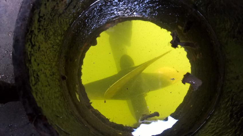

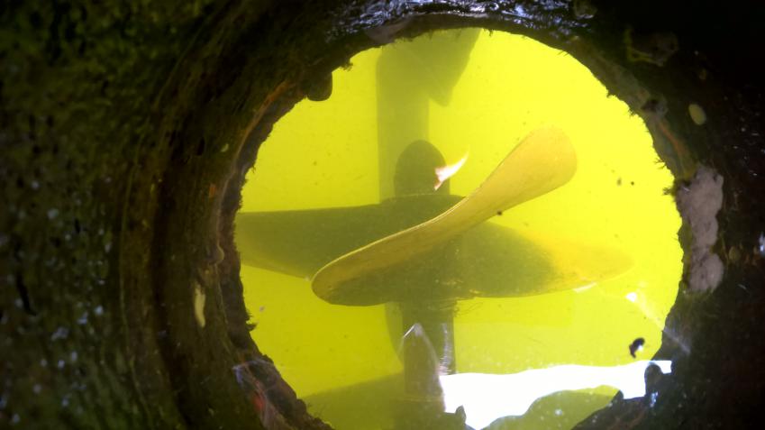

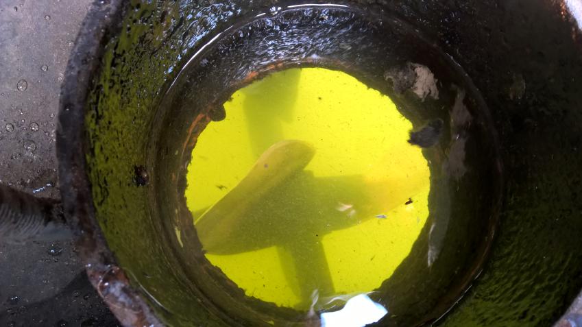

Daarnaast hebben we ook het volgende probleem:
Blad 1
Blad 2
Blad 3
Dat is ook al niet bevorderlijk voor de voortstuwingslijn. Dus ik ga de boel maar eens opknappen :)
Nu wil ik zelf een schroefas maken, van RVS. De as moet onveer 1,90 meter lang worden en een diameter van 32 mm. Conisch 1:10 met spiebaan.
