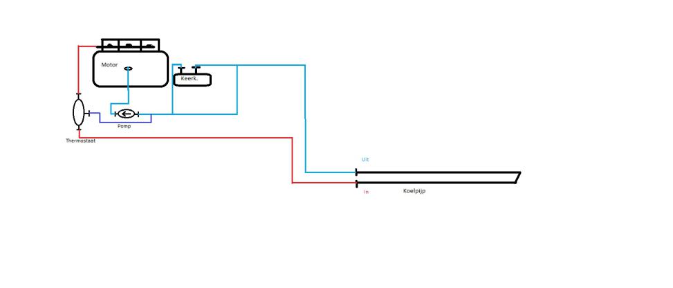

Ik heb even een simpel schema gemaakt voor het koelwater. Zou dat zo ongeveer goed zijn?

Ik mis in je schets nog een expansievat. Dat heb je wel nodig met een gesloten systeem. Dat kan een drukvat zijn, maar waarschijnlijk is een simpel rechthoekig tankje dat je boven het hoogste punt van de motor ophangt voldoende. Met een enkele leiding via een T-koppeling koppel je dat aan zo mogelijk het hoogste punt van je koelwatercircuit. Het tankje moet dan wel een een ontluchtingsleidinkje hebben. Bovenin het tankje komt dan de vuldop voor het koelwatercircuit. Bij mij zit die dop buiten in het dek boven de machinekamer.
Re: Motorinbouw in opduwer
Owja natuurlijk, die was ik vergeten. Maar verder klopt hij wel redelijk denk ik? (met de koeling van de keerkoppeling, enz)

Ha Gerrit,
Zoals je het getekend hebt denk ik dat de koeling van de koppeling niet werkt.
De doorstroming zal de weg van de minste weerstand kiezen en dus de koppeling vermijden, misschien had je dit al bedacht en rekening mee gehouden.
Zelf zou ik de blauwe lijn die onder de keerk. getekend is weglaten zodat het altijd via de keerk. moet gaan stromen.
Heb je al bedacht of je koelgoten of koelbuizen gaat maken?
Bij mij zit er ook zo'n bypass bij de keerkoppeling, alleen zit daar een kraan in. Door de bypass dicht te zetten forceer je het koelwater door de keerkoppeling. Als de max. hoeveelheid water die de kk doorlaat te klein is, kan je de kraan een beetje opendraaien, dan loopt het water en door de kk en door de bypass.
