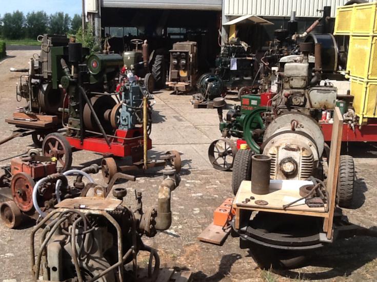

Dankzij een uitleg hoe de zuigers eruit kunnen via de carterdeksels weer nieuwe foto's:
(zonder de dynamo en waterpomp te demonteren kon ik slechts bij één cilinder komen)
Bijna buiten :)
