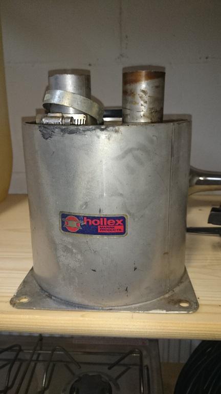

Ik heb een waterlock in de boot alleen is deze achterin gebouwd net voor de uitlaatdoorvoer.
Het is deze:
Nu heb ik deze even uit de boot losgenomen omdat ik nu de uitlaatslang vernieuw, maar was wel van plan om deze terug te plaatsen.

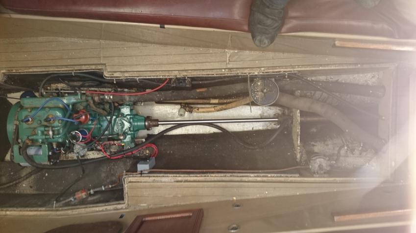

Ik moet wel zeggen dat de uitlaatslang van af de motor eerst een veertig centimeter richting kiel gaat, dus daalt waarna deze achterin de boot met een hoge bocht omhoog loopt (hoger dan de motor) en dan naar het waterlock gaat. Het waterlock staat op gelijke hoogte als de motor.
Dan vanaf het waterlock komt weer een slang welke met een hoge bocht (komt ook boven de motor uit) naar de uitlaatdoorvoer. Ook de uitlaatdoorvoer zit ongeveer op gelijke hoogte als de motor.
Ik zal de leidingen en slangenklemmen (vernieuwen en) weer terugplaatsen zoals deze zaten, zie hier een foto van hoe ik de boot kocht:
Het fototje is niet top, maar het gaat net......
Wel nog een vraag:
Het gaat hier om een benzine motortje, Volvo Penta / Marna MB10a, daar zit een carterontluchting op via een slang naar een olie/water-scheider.
Ikzelf ben gewend dat carterontluchting via het luchtfilter gaan. Luchtfilter en ontluchting (waar nu de slang op zit) zitten wel bij elkaar.
Op de foto is de scheider te zien, het zwarte kastje rechts naast de rode morse kabel, en boven de CV kraan (die ook wordt vervangen).
Van boven zit een gat in de scheider waar ik wat vocht zie (water en olie). De slang welke naar achter loopt komt uit op een beluchter op de kont van de boot.
Alleen stinkt de scheider met dat gat nogal, en daar zou ik vanaf willen. Is deze scheider nodig of bestaan hier andere scheiders (afgesloten) voor?
Ja,als ik het teruglees....... Hollex staat op de sticker van waterlock, ik heb het over kont, gat, vocht en stank maar ik bedoel het niet schunnig![]()
