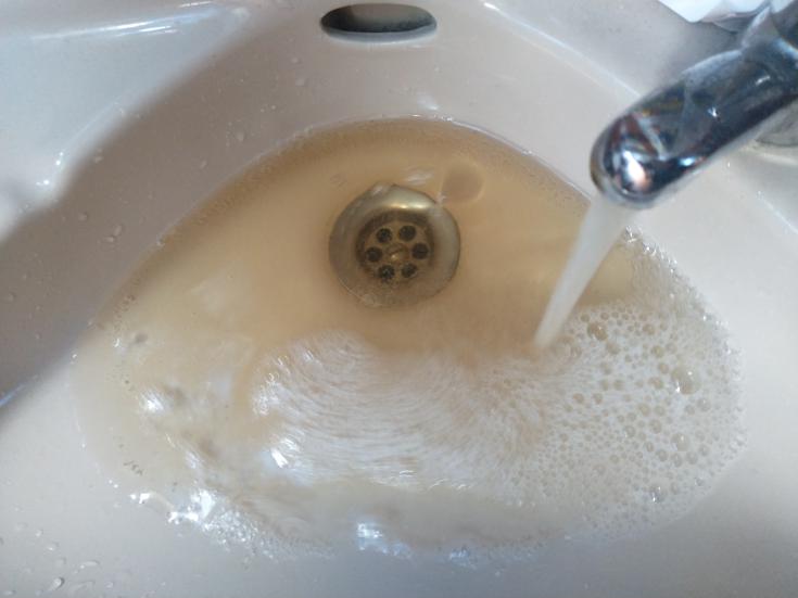

Vandaag toch maar even naar de boot gegaan.
-1 tot 0 graden, rits van de kuiptent bevroren, dop van de watertank vastgevroren vliesje ijs op het water, kortom: een uitgelezen dag om dit klusje aan te pakken.
Lekker kliederen met water.
Ik heb toch maar eerst doorgespoeld met buitenwater.
Een nylon kous om de aanzuig van de dompelpomp om de ergste troepjes tegen te houden,
Slang in de tank en vullen maar.
Niet leuk om dit uit je kraan te zien stromen....
Je voelt de baccies bijkans.
Maar goed, het moet.
Dit bijna drie kwartier volgehouden.
Volgens mijn watermetertje is er iets van 300 liter door het systeem geweest.
Ik had 50 liter aan jerrycans met kraanwater bij me.
Daarvan heb ik 40 gebruikt om door te spoelen en 10 liter om hadex in het systeem te krijgen.
Daarna nog een jerrycannetje antivries erin (De goeie deze keer...) en de rest komt in het voorjaar.
