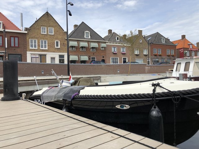

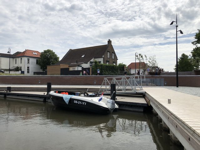

Ik ben in het bezit van een Oudhuijzer 471 tender met daarachter een 50PK Honda langstaart. (foto staat nog 30PK maar die is verkocht en er wordt een 50 op gemonteerd). Waar ik "mee zit" is het snelvaren met deze boot. Met een vlakke (of rustige) waterspiegel is er niets aan de hand: de boot gaat prima in plané en geen gebeuk of last van water in de boot. Maar zodra ik bijvoorbeeld het Haringvliet op ga en er wat golven komen merk ik gewoon dat de boot hier moeite mee heeft. Kunnen jullie me uitleggen waar dit door komt?
Is het de V-hull die niet diep genoeg is?
Is de boot te licht? (400kg)
Is de boot te kort? (4,71m)
Is het onderschip niet scherp genoeg?
Zitten er wel/geen sprayrails op het onderschip?
Is het een combinatie van alle bovenstaande punten?
Is het mogelijk om toch rond de 5 meter te blijven, wel goed door de golven te kunnen snijden maar toch een beetje een sloep idee kan houden? Een RIB vind vrouwlief gewoonweg niet mooi.
