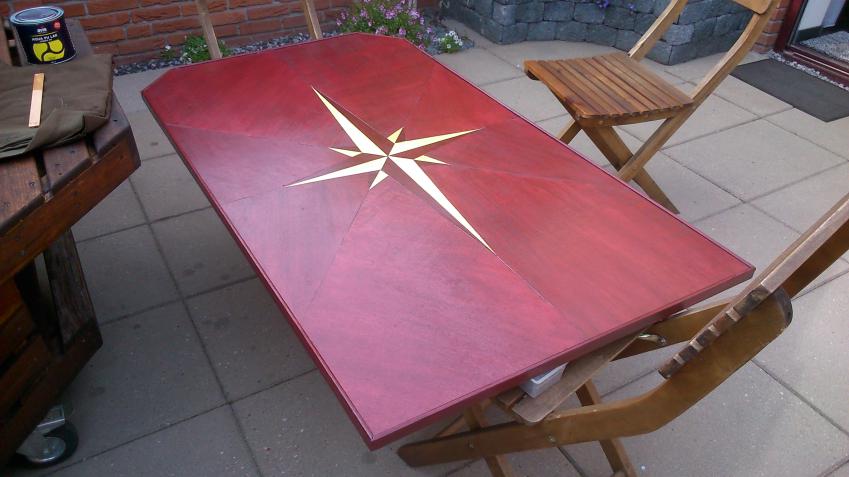

Om hem toch te laten zien hoezeer ik het waardeer dat hij mij bijstaat maak in ik wel eens wat voor zijn boot,waarvan ik weet dat hij er blij mee is.
Oa een nieuwe tafel voor zijn dinette.

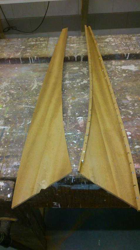

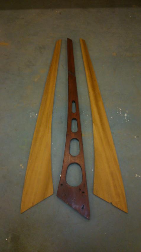

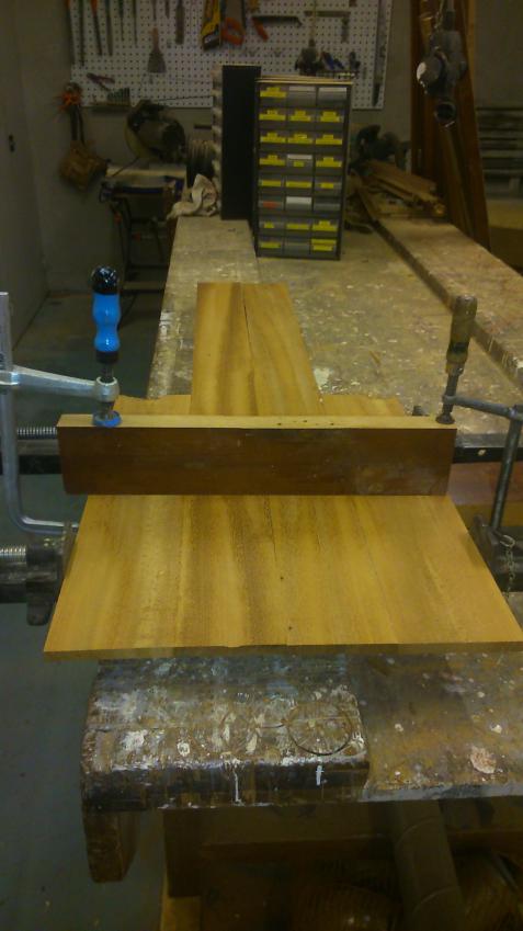

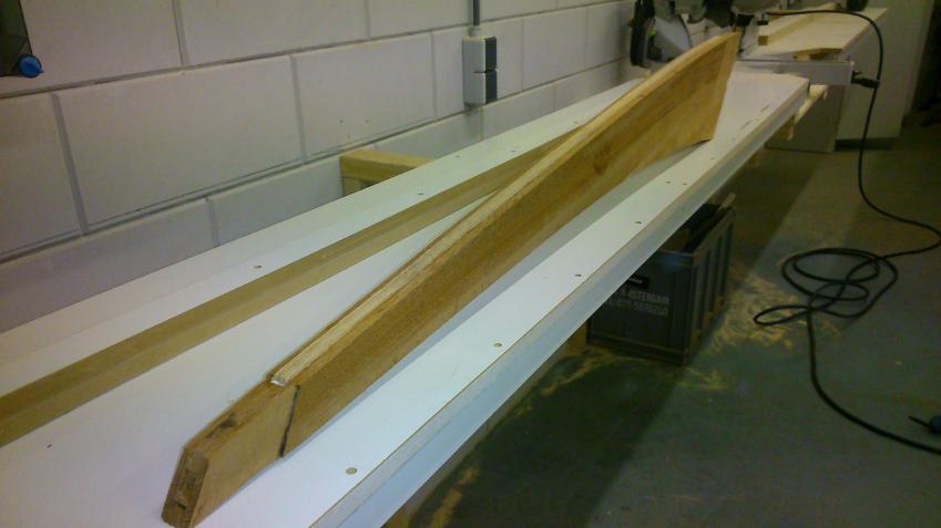

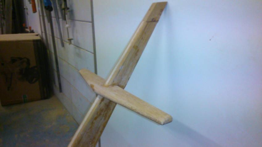

Zijn mast was ook in verregaande staat.

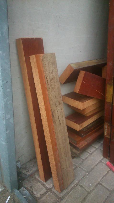

En nu heb ik toevallig een zevental hardhouten deuren via marktplaats op de kop getikt voor weinig :wink:
De mast is hol dus er kan makkelijk bedradin doorheen lopen.
Boven en onder werk ik af met een rvs masttop en mastvoet(dat komt nog)

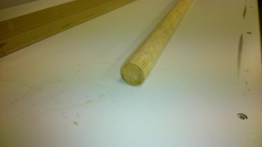

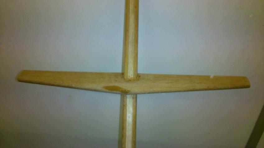

Van een essen bezemsteel een lichte bies in de mast vervaardigd
Nu nog..als ik tijd heb het rvs maken en dan alles netjes aflakken :wink:
Tot zover..wordt vervolgd..
Gr WillemB

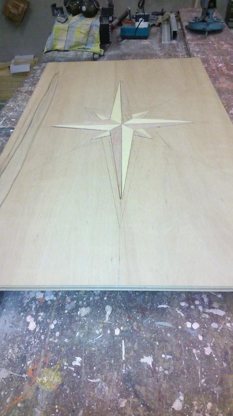

Voor m`n vorig bootje een tafel gemaakt van wat afvalhout.
Maar ik wil er nog steeds eens een maken met een windroos, en dan ook zo als bij jou: ingelegd (of hoe je het ook mag noemen).
Re: Mijn Pa is onbetaalbaar dus maak ik het.
Dat heb je heel mooi gedaan Frans. :)

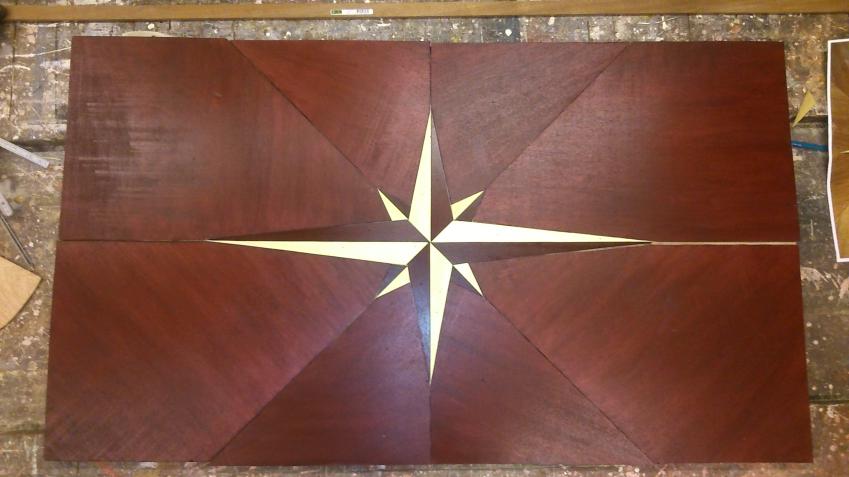

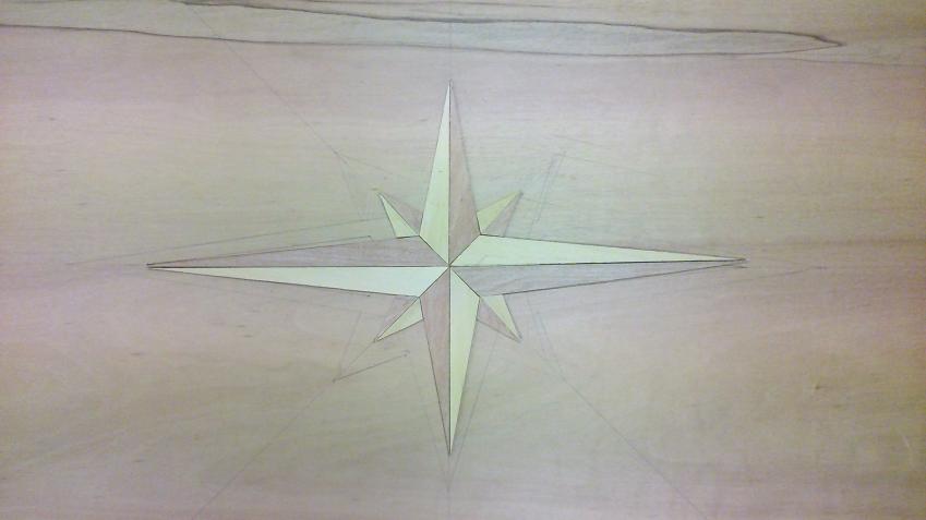

Ik heb voor de tafel watervast multiplex gebruikt.
Toen kwam ik er achter,hoe voorzichtig je het ook doet,de randen van het multiplex heel snel gaat 'rafelen'
Over het resultaat was ik tevreden maar de volgende keer gebruik ik massief hout voor de windroos en omlijsting.
Da's denk ik gemakkelijker te bewerken. :wink:
Gr Willem B

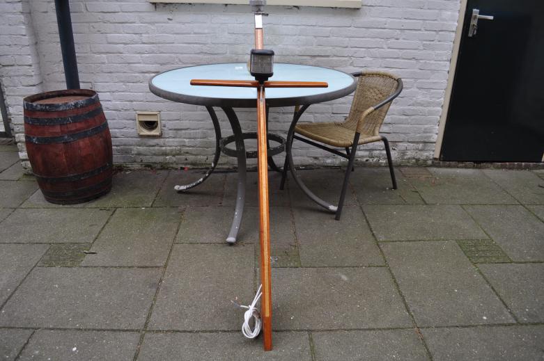

Mijn pa heeft em gelakt rvs beslag er op gezet.
Wat je met een deur en bezemsteel al niet kan doen :wink:
Mast geplaatst op de boot volgen eerdaags.
Gr Willem B
