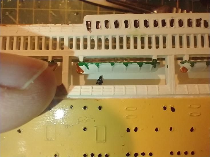

Je kunt een hoop doen in een weekendje.
Schroefaskoker, met vetnippel, en roeraskoker geplaatst.
Wat een boel zaag-, boor-, aanpas-, en plamuurwerk opleverde.
Was een pittige klus, waarvan ik even dacht dat het niet zou lukken.
Van binnenuit boren ging niet omdat de romp zo smal is dat de Dremel er niet in paste (althans niet als ik hem ook nog eens vast wilde houden.) en van buiten ging niet omdat de scheg zo smal was dat de boor niet pakte.
Dus een heel stuk scheg weg moeten halen en die later rondom de schroefaskoker weer terug gemaakt met plamuur.
Later in de vorm schuren.
Motorsteuntje gefabriceerd voor een motortje dat ik nog had liggen.
Het is een motortje waarmee ooit het laatje van een CD speler openging, dus ik hoop dat het krachtig genoeg is.
Maar dat zullen we zien.
En de assen blijken exact hart-hart uit te komen.
(Foto lukte niet, neem het maar gewoon aan.
Dat is me wel eens minder goed gelukt.
De accommodatie schiet ook mooi op.
Waarbij ik heb moeten kiezen op de kranen de gele kleur van de romp kregen of gewoon wit.
Beide kleuren komen voor op foto's.
Ik heb voor wit gekozen.
Oogt wat rustiger.
Het schip is al bijkans een binnenvaartschip, zoveel kleuren heeft ze.
De hijsdraad is een stukje vissnoer.
Maar dat gaat er weer af.
Te dik, en de "bocht" waar de draad de boom in gaat krijg ik niet weg en vind ik geen gezicht.
Kijken of het met garen, of koperdraad uit elektrosnoer beter gaat.
En nog ongeveer 100.000 patrijspoortjes zwart gemaakt met een 1mm stift.

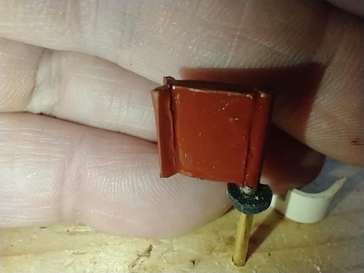

- Berichten: 5027
Re: Menno's Modelhoekje
Of hij werkelijk effectief gaat zijn moet blijken, maar gezien de geringe roerwerking van de Queen Mary 2 heb ik getracht die werking bij dit bootje wat te vergroten middels een fishtailroer.

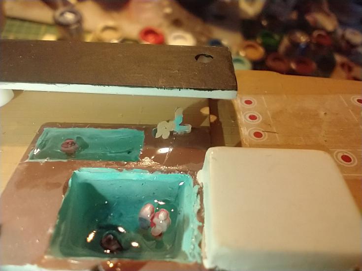

- Berichten: 5027
Geen cruiseschip zonder flanerende passagiers op het botendek.
Dus heb ik er een paar geplaatst.
Verder had ik weer een Bob Ross Happy Accident momentje
Rechts van het zwembadje boven in beeld bleek ik gemorst te hebben met epoxy.
Uiteraard kwam ik daar pas achter nadat het opgedroogd was.
Dan kan je het wegschuren, natuurlijk.
Maar je kan ook je fantasie ermee aan de haal laten gaan en er een ventje op plakken die op zijn snuit valt.
Allebei de beentjes hoepla in de lucht.

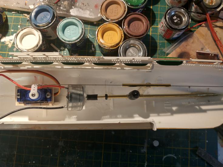

- Berichten: 5027
Hè, hè, was best een klusje.
Maar de besturing en de aandrijflijn zit er in.
De servo moest wel zo ver naar voren, anders was hij te hoog.
En liggend monteren was hij te breed waardoor het niet uitkwam met het jukje op de roerkoning.
Die afstand zorgde er weer voor dat de stuurstang bol ging staan bij de maximale roeruitslag en het roer niet meer terugkwam in de midscheeps, dus daar moest weer een geleidebuisje omheen.
En om dát te bereiken moest de stuurstang weer los van het servoheveltje.
En om dát te bereiken....
Enfin.
Veel werk, dus
Maar het zit en het werkt.
