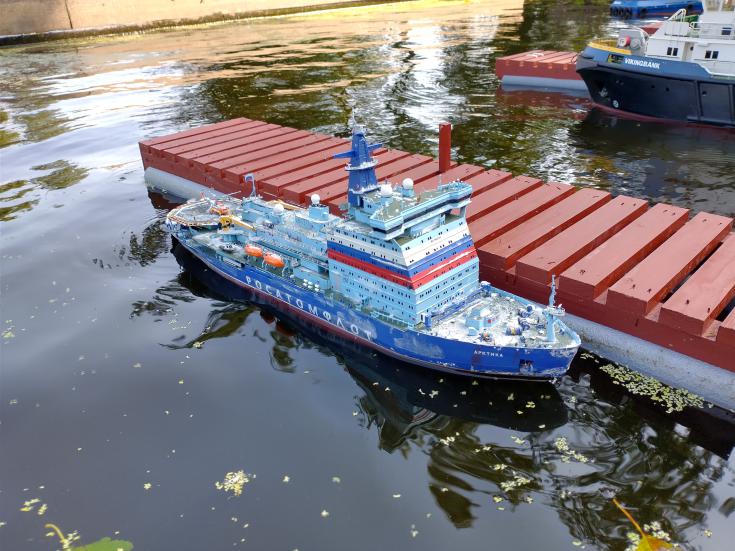

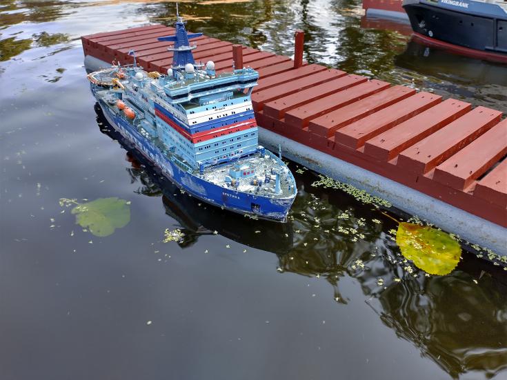

Vandaag de proefvaart, die een proefdrijf werd.
Alles werkte, alles was waterdicht en ze lag mooi op het water.
Maar de schroef bleek veel te klein.
Zowel de spoed als de diameter.
Er stond een pittig windje (schat zo'n 5Bft).
Tijdens een vlaag ging ze eerst achteruit, toen pakte de wind schuin op de kop waarna ze niet meer in de wind te krijgen was .
Gelukkig staat aan het eind van het haventje van de Vaargroep een dwarssteiger waar ik voor de wind heen kon varen om haar op te vangen.
No harm done.
Groter schroefje zien te scoren.
No harm done.

Hoe dan ook, ze ligt mooi in het water!
Re: Menno's Modelhoekje
Mooi gemaakt hoor!

Maar waarom je niet vooruit komt met die schuit, de orginele heeft drie van die joekels van slagroomkloppers onder de kont hangen en jij probeert het met één heul kleintje.....
En dan staan die andere twee zeker ook nog op de schroefrem....
More power man ! That's what we need, more power !

Tuurlijk heb ik maar één motortje.
En maar één schroefje.
Maar als 160.000 Pk, want dat heeft de echte, op schaal 1:135 in wil bouwen kom ik op 1185,2 Pk.
Ik denk niet dat dat in dit bootje past.
Dit bootje wel in zo'n motor.
Met gemak.
Gelukkig is het gewicht ook niet op schaal en is ze ook veel te licht.
Het motortje kan het wel doen.
De "propwash" was best indrukwekkend.
Alleen kwam die van een 3 blads schroefje van amper 1 cm doorsnede.
En dat bleek te klein om die power over te brengen .
Maar hé, daar is het een proefvaart voor, toch?

Het probleem is natuurlijk dat niet alles juist op schaal is. De watermoleculen blijven 1:1
