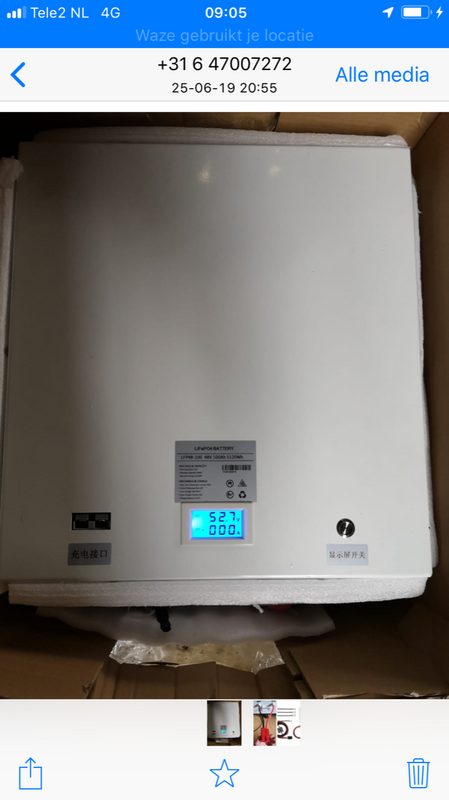

Onderstaande accu ben ik via MP tegen gekomen. Dit is ongeveer 5Kwh aan totaal vermogen. Het is Lifepo4 dus ook nog een veel laadcyclussen. Maar ja, wat voor BMS is het, welke cellen zijn het..... De verkoper kan me hier naar zijn zeggen geen antwoorden op geven. Wat denken jullie als je dit zo ziet?
Daarnaast staat alibaba vol met Lifepo4 accu's voor veel minder maar ja, ook dan is de vraag: wat krijg je ervoor.
