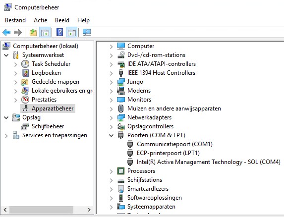

Heb je voor de RS232 naar USB converter een driver geïnstalleerd en is er een COM poort zichtbaar in apparaat beheer? COM1 is hier een ingebouwde COM poort:
Vaak wordt er een Profilic chip gebruikt voorde RS232 <-> USB converter, laatste driver is hier te downloaden: http://www.prolific.com.tw/US/ShowProdu ... 25&pcid=41

Helemaal waar! Hij herkende de convertor niet. Na instal wel en heb de comport op 4800 baud gezet e.d
Nu kan ik via mijn config programma in de AIS transponder komen en OPEN CPN ziet hem ook maarrrr....
Ik lig blijkbaar aan wal..euh OP wal ergens in Goere Overflakee Zeeland terwijl als ik om me heen kijk ik werkelijk wel in het water lig enwel in Vinkeveen Noord Holland.
