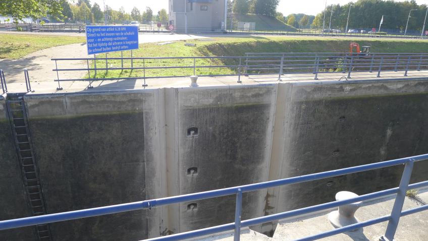

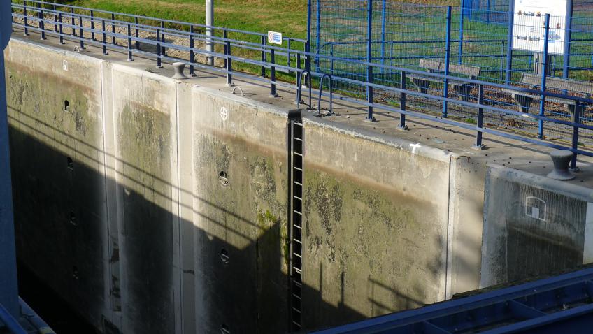

De haalbuizen worden verzonken in de sluiswand en hebben enkel boven en beneden een muurbevestiging, dus geen probleem voor de beroepsvaart en voor de watersporter, vastmaken en de hele lengte doorglijden.

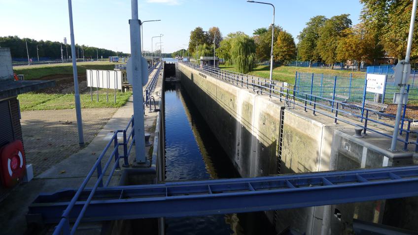

Zondag met de fiets naar sluis Panheel gereden om eens te kijken hoever ze zijn met het groot onderhoud en het aanbrengen van de "haalbuizen" tbv de recreatievaart. De uitsparing voor de glijstangen zijn al in de wand aangebracht, nu de buizen nog. Goed werk RWS! Van af 29 oktober kunnen we op een veilige manier gebruik maken van deze mooie monumentale sluiskolk en gaan we zonder stress 8m omhoog of omlaag.
