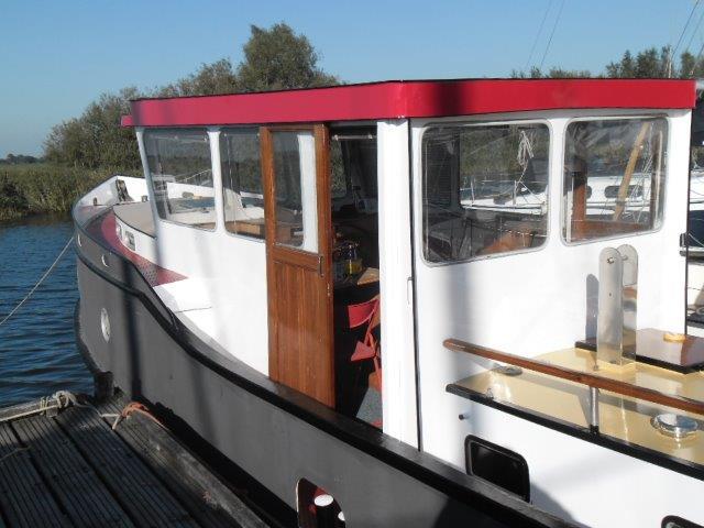

Op de Vrijbuiter zijn de bestaande deuren schuifdeuren die om laag op een houten balk lopen met kleine bokwieltjes en als deklat een teak houten lat.
De bovenkant schuift ook in zo'n goot, echter de vier balken die geschroefd zitten aan de zijkanten van de stuurhut zijn aan vervanging toe.
Er is helaas geen ruimte in het gangboord om de deuren scharnierend naar buiten te maken, zodat ik van dat slecht passende geschuif af zou kunnen.
De loop van de deurtjes is niet geheel recht dus de goot is een stukje breder dan de deuren en derhalve in de winter ligt er zeker bij jachtsneeuw een partijtje van dat witte goedje inside the weelhouse .
Zou het mogelijk zijn om de deuren naar binnen te openen, dan moeten de deuren wel naar voren open zwaaien dus de scharnieren aan de voorkanten post, met een stalen kozijn, of zou er wateroverlast van komen, wie heeft hier ervaring mee, onze voor en achterdeur zwaaien ook naar binnen open van ons huis.

Hoi Willem
Je kan een links en een rechts deurtje maken naar buiten openen naar binnen openend dat word water over last met wind en sneeuw of een schuif deurtje in een hang profiel en de onder dorpel enkel een stripje om de deur op zijn plaats te houden
Kijk maar eens bij vletten met schuifdeurtjes dat werk perfect ,maar onderhoud blijft!!!

Hoi Willem ook de TADI 3 is wegens plaatsgebrek "gezegend" met schuifdeuren.nadat ik de rails waar hij aanhangt had vervangen, de zaagsnede onderin de deur had verdiept en hiervoor een rvs-hoeklijn had gelast voor geleiding, hebben we de deuren afgehangen (kan met de verstelbare wieltjes)en eenmaal gesteld binnen in het kozijn met "schuifdeurborstels" afgesloten dat werkt prima,ook omdat als de deur dicht is, hij boven(rand stuurhut) onder( dorpel stuurhut) zijkant in kozijn van zichzelf al behoorlijk afgesloten is en met die "borstels" is het als de wind er niet pal opstaat (meer dan 5 Bft ) behoorlijk tocht vrij.
Hier horen de borstels niet!!
hier doen ze het beter!
groet Ad

Met tochtborstels werkt het goed hoor.
afhankelijk van de dikte en stevigheid gaat het schuiven wel iets minder soepel.
wellicht kan je de deuren ook in nieuwe gelijders hangen.

Wanneer je een kozijn en deur in de opening kunt maken vergelijkbaar met de situatie thuis is dat natuurlijk mogelijk. Sponningen van stijlen en bovendorpel binnen, en sponning in de onderdorpel buiten. Onder aan de deur een weldorpel. Kan eventueel ook van aluminium zijn.
