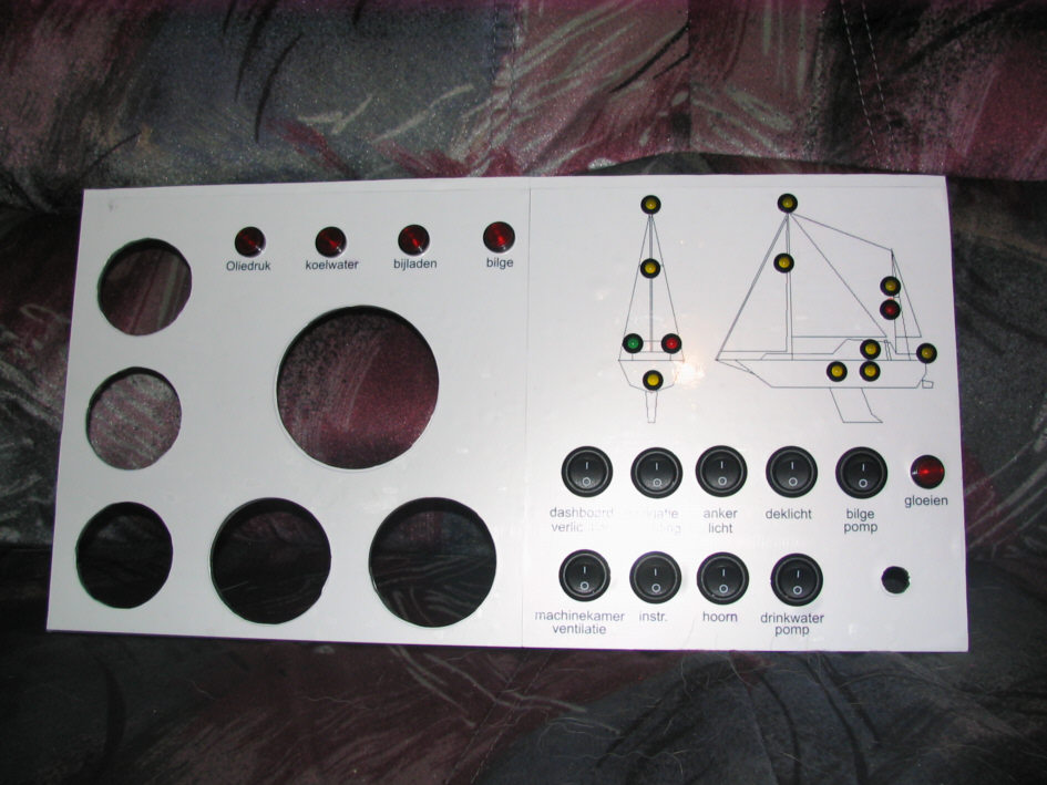

leds is leuk en modern, met een gloeilampje kun je gewoon in serie schakelen...
leuk dashboardje met leds ?
inkjet frontplaatfolie van conrad, afgewerkt met transparant kaftfolie zodat het ook schoon te maken is zonder de letters weg te slijten
het icoon stelt de motorsailor voor waar het in is gebouwd
de leds heb ik aangesloten op de voeding daar, dus geen lamp stuk melding, alarm leds via een relais contact laten lopen.
